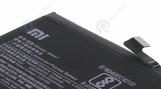

die Batterie hat anscheinend oben eine Verdickung
ein guter Platz, um darunter eine Metallplatte einzukleben
