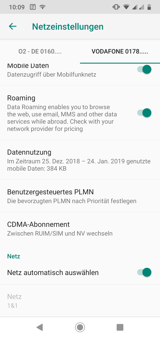

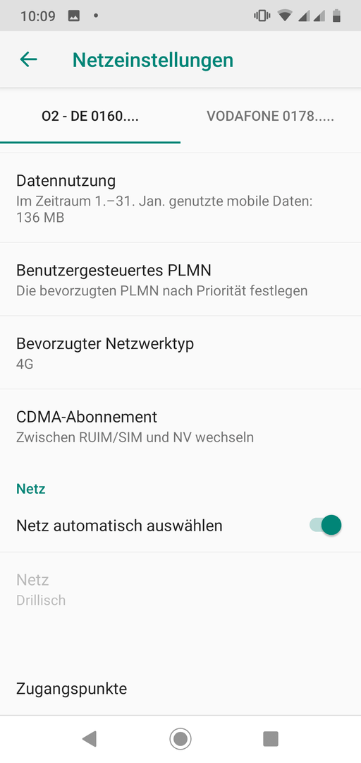

Ich habe ein Problem mit meiner 2. SIM-KARTE. Das Feld "Zugangspunkt" ist weg und komme somit nicht an ANPs uns habe somit darüber kein Internet über Netz.
Vielleicht hat jemand einen Tipp??
1. SIM kein Problem

Ich habe das gerade mal ausprobiert. Es ist wohl so, daß die Zugangspunkte nur für die Karte angezeigt werden, die Du für die mobilen Daten aktiviert hast, bei Dir also SIM 1. Wenn Du SIM 2 für Mobilfunkdaten aktivierst, siehst Du auch die Zugangspunkte.
Reaktionen: loui111
