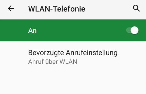

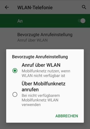

Habt ihr alle die Option "Bevorzugte Anrufeinstellung"?
Bei mir sieht es nur so aus
Provider ist Congster, dort hatte ich recht ausführlich nachgefragt und es hieß:
[ICH] Lange Rede, kurzer Sinn: Schaffe ich es irgendwie Wlan Calling vom Standard 'Mobilfunknetz nutzen' auf 'Wlan benutzen' zu überreden oder die Option sichtbar zu machen?
Nein.
Bei mir ist die Option "Bevorzugte Anrufeinstellung" da, bin bei Drillisch (O2).
