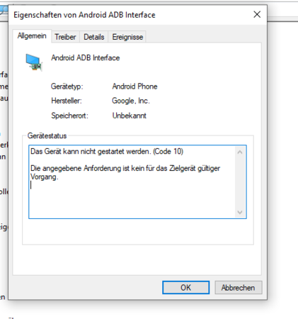

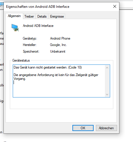

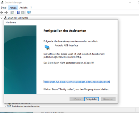

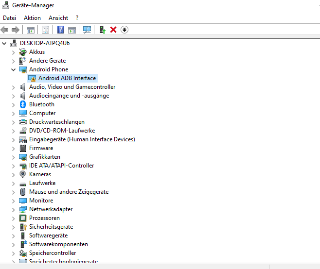

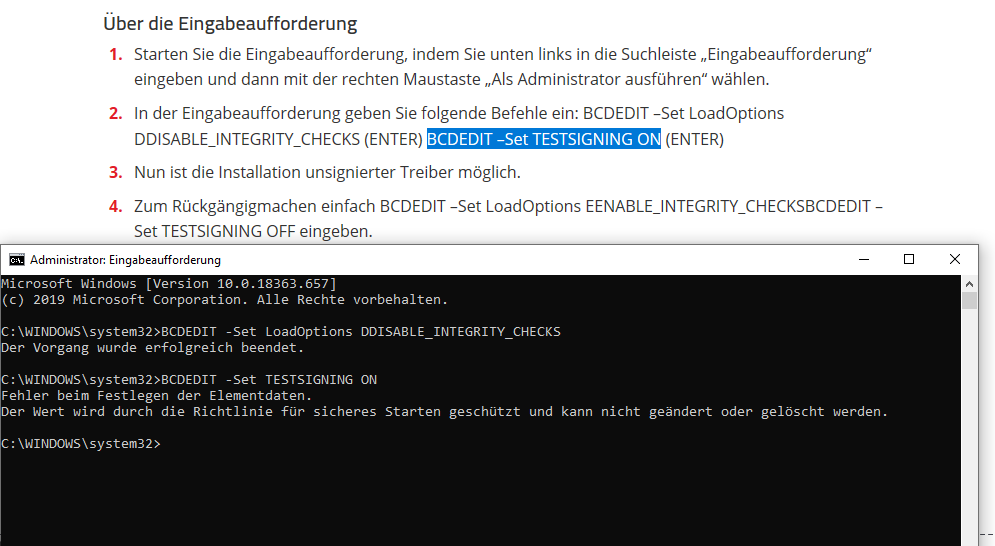

vielen Dank für die schnelle Antwort, ich hab diesen Treiber auch geladen und es erschien nachstehende Fehlermeldung (Screenshot Fertigstellung und Geräte-Manager). Ich habe auch bereits versucht, das Erzwingen der Treibersignatur zu deaktivieren (Windows 10 Treibersignatur deaktivieren – So wird’s gemacht | TippCenter) und dann den Treiber deinstalliert und nochmal installiert. Im Gerätemanager ist keine Änderung (Details sh. Anlage).
Dann hab ich versucht, die Treibersignatur über die Eingabeaufforderung lt. Beschreibung von Computerbild zu deaktivieren. Hier kommt wieder eine Fehlermeldung (ebenfalls anliegend).
Gibt es noch einen anderen Weg oder mache ich irgendwas falsch?
