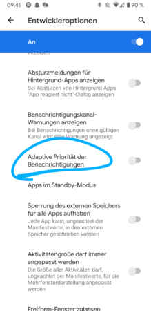

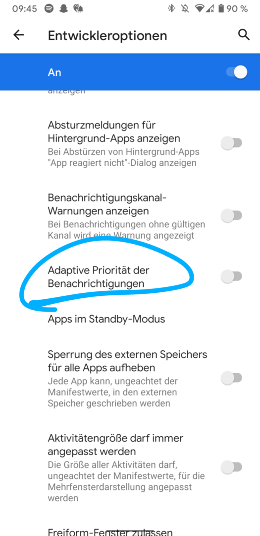

@B.Schwarz ich würde mal versuchen, die Entwickleroptionen zu aktivieren (Einstellungen/über das Telefon/ganz unten mehrmals auf die Build-Nummer tippen) und dann in den Entwickleroptionen (Einstellungen/System/Entwickleroptionen) die Option "Adaptive Priorität der Benachrichtigungen" zu deaktivieren. Eventuell ist diese Option von Xiaomi Werksseitig aktiviert.

Danke! Ist schon passiert, hatte ich nicht dran gedacht zu erwähnen. Dies aktiviert sich auch nicht von selbst.

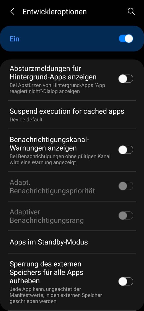

Lange her, aber auch bei meinem Galaxy S20 5G jetzt wieder das gleiche Problem.
Für alle Leidgeplagten hier ein Lösungsansatz:
Adaptive Notifications re-enabling itself after some updates
Werde berichten, ob es bei mir etwas gebracht hat. Auf jeden Fall sind jetzt sogar die Einstellungen im Entwicklermodus ausgegraut👍
Siehe Screeny!
