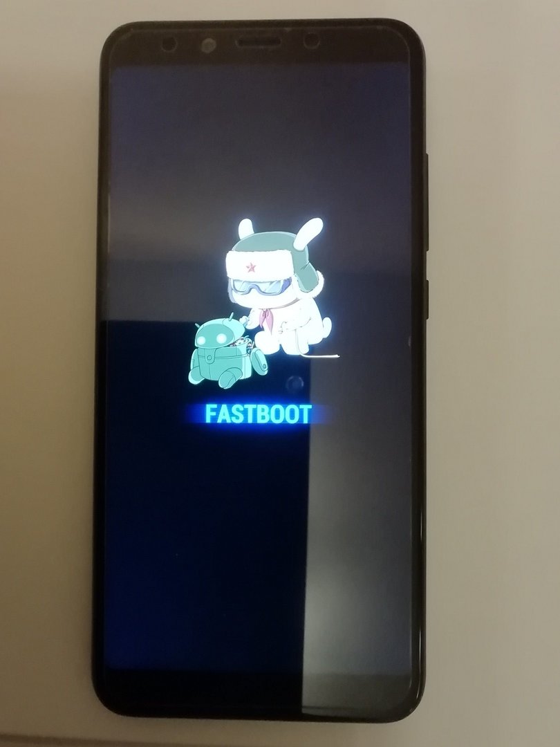

... in den Recovery-Modus komme ich nicht.
Wenn ich allerdings entsprechend Deines Tipps dem Link folge und dort dann die nötigen Knöpfe für einen Fastboot drücke, lande ich bei dem Bild mit dem helfenden Sanitäter, allerdings ohne dass sich in der Folge etwas tut.
