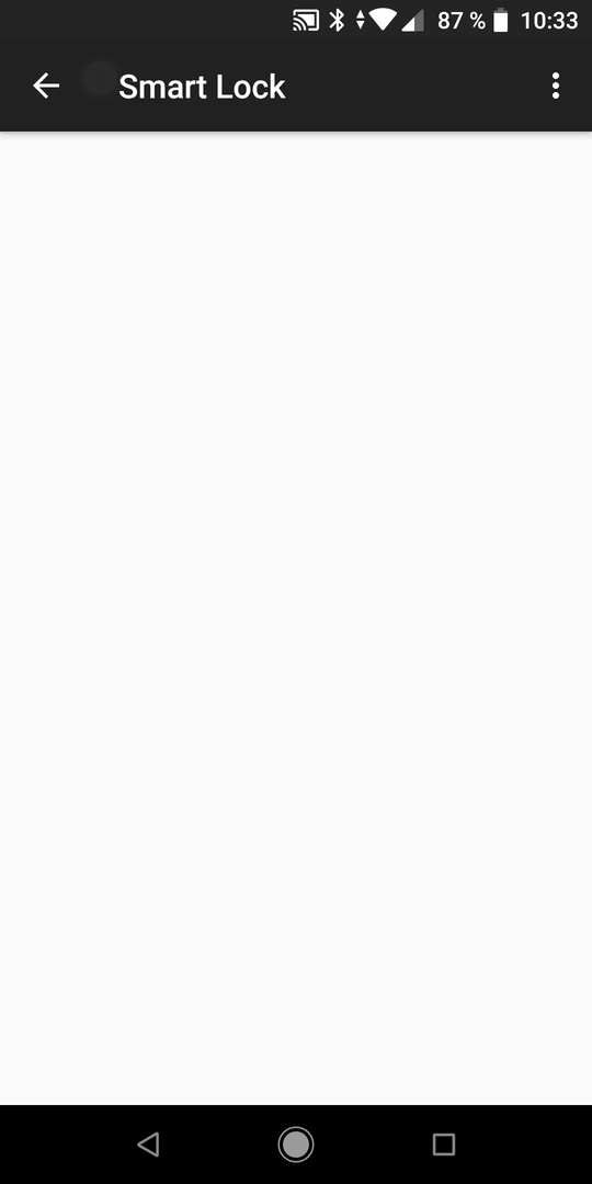

Gerade viel mir auf, das die vor Wochen eingerichtete Funktion des vertrauenswürdigen Orts Zuhause nicht funktioniert. Ich muss also immer entsperren.
Seltsam ist aber, daß unter smartlock in den Einstellungen nach Pin Eingabe garkeine Menüpunkte erscheinen.
Ich nutze PIN und Fingerprint. Habt ihr eine Idee?

Das scheint ein Bug unter Android One 8.1 zu sein. Das gleiche Verhalten hatte ich beim Nokia 7+ und jetzt beim A2.:1f621:
Schalte mal unter Einstellungen / Sicherheit & Standort / Trusts Agents den Smart Lock aus. Danach das Gerät neu starten und den SL wieder einschalten. Danach erscheinen wieder alle Eintrage.;)

Bin genau so verfahren und schwupps ist wieder alles, wie es sein soll-sogar die ursprünglichen Einstellungen sind noch da.
