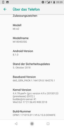

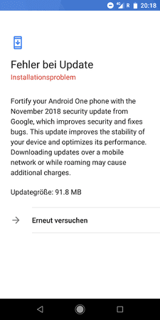

Falls jemand was damit anfangen kann - hier Mal ein Screenshot der Fehlermeldung und die Daten des Gerätes
Sieht eher nach Server Problem aus. Ich würde es morgen nochmal neu probieren.

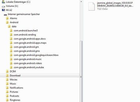

[doublepost=1563647461,1563643622][/doublepost]@DocNo82: Probleme fangen schon bei Schritt 2 an: Hab kein Ordner ‘downloaded_rom’...mir wird von meinem PC nur das angezeigt:mia2.JPG
...habs dann in Download gepackt...aber auch Schritt § war nicht zu machen...vielleicht sollte ich einfach mal die Sim reinstecken, wobei ich bezweifle, dass es was bringt....zumindest war das bei MarkKnows nicht die Lösung
Evtl. musst du den Ordner selbst anlegen.
@Noobandro wie gesagt, ich hab es selbst nie probiert, habe es nur gesehen. Und da man nicht rooten muss, was soll da schon schief gehen :)
Ich würde den Ordner auch nicht. Der muss relativ sicher per Hand angelegt werden. Was soll da schon schief gehen? Entweder der Ordner wird gefunden oder eben nicht. Kaputt machen kannst definitiv nix. Auf Groß- und Kleinschreibung achten. Dann testen und hier bitte melden, falls es klappt oder eben nicht.
