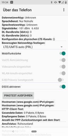

In den Telefoninformationen sind die Einträge zu VoLTE und VoWIFI aktiv aber ausgegraut. Muss das so sein? (Screenie 1)

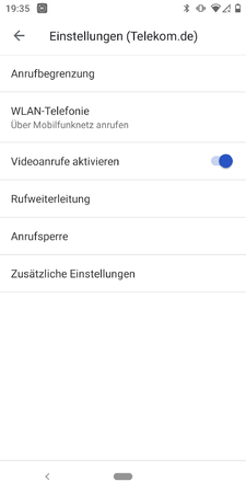

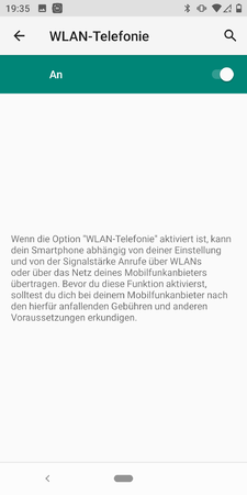

Die Einstellung bzgl. WLAN Telefonie ist aktiv, in der Übersicht steht aber "Über Mobilfunknetz anrufen". Das kann doch nicht stimmen? Finde aber keine Möglichkeit das zu ändern. (Screenie 2/3)

VoWIFI wird grundsätzlich von meinem Anbieter unterstützt. Habe es mit einem Mate 20 Pro getestet. Da funkioniert es problemlos.
Weiß jemand Rat?

In dem oben verlinkten thread berichten die meisten, daß VoLTE aktivierbar ist, aber manchmal Codecprobleme macht und VoWIFI nicht geht. Das wird sich durch das update auf Android 10 wohl nicht geändert haben.

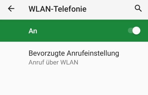

Ich habe gerade das Android 10 Update auf meinem A2 Lite durchgeführt und versucht, VoWifi zu aktivieren und erstaunlicherweise funktioniert es. Ich habe es mit Flugmodus und WLAN ausprobiert.
Auf dem A2 Lite habe ich auf deinem Screenie2 von oben noch weitere Optionen:
Wollen wir hoffen, dass Xiaomi die fehlenden Einstellungen im nächsten Bugfix-Update auch fürs A2 liefert.
