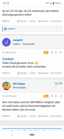

Ein Bild sagt mehr als tausend Worte.
Reaktionen: Jorge64
Reaktionen: Jorge64

Es kann LTE+, siehe mein Bild.
Reaktionen: Jorge64
Hab mich schon gewundert, was dein Screenshot soll.
OK, vielen Dank.
Dann liegt es bei mir eventuell an der Mi Software Version.
Bei mir kommt immer LTE + in jedem Gerät ausser beim Mi a3.
@mblaster4711 Er hätte im Screenshot die Statusleite rot einkringeln sollen. Da steht 4G+ ;)
Reaktionen: mblaster4711
Sorry. Mein Fehler. Wollte nur damit zeigen, dass auf meinem Gerät 4G+ anzeigt. Ich hätte es markieren sollen.
Reaktionen: Jorge64 und det-happy
