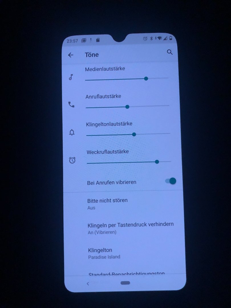

6) unterschiedliche Regler im töne Menü ausgerichtet. Dabei ist folgendes interessant:
Mit eingesteckten Kopfhörern höre ich bei allen vier Reglern eine Melodie bzw. Töne.
entnehme ich den Kopfhörer (Kabel, an Buchse) sind drei von vier Regler stumm bzw. wird nichts über den Lautsprecher ausgegeben. Lediglich sie Anruflautstärke "funktioniert". Medienlautstärke, Klingeltonlautstärke und Weckruflautstärke bleiben stumm. Mit Kopfhörer geht es aber... Anbei der Screenshot dazu.

Gerade eben ist mir jedoch aufgefallen, dass der Ton, der von mir zur Annahme geführt hat, dass der Lautsprecher geht, nicht aus dem Lautsprecher (für Musik etc) sondern aus dem Lautsprecher der Ohr Muschel kommt.
Die These - Hardware defekt - von mblaster4711 ist wieder brandaktuell....
Dennoch, den Software test werde ich noch machen, bevor es sonst zurück geht....
Ich berichte!
Wenn das Gerät zwei Lautsprecher hat, und aus dem einen , dem für Entertainment tatsächlich gar nichts mehr rauskommt, dann liegt wohl wirklich ein physisches Problem vor.
