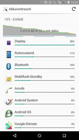

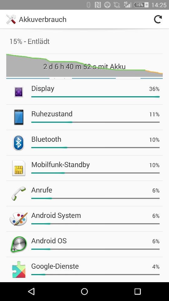

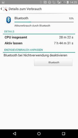

Ich nutze das MiBand mit einem Xperia z2. Der Akku hält schon lange durch aber Bluetooth taucht bei mir als einer der ersten Verbraucher auf, siehe Screenshots. Ich weiss nicht ob das so normal ist. Ich meine auch das dass auch erst mit dem neuesten Update der MiBand app gekommen ist.
Mhh ich hab auch das Z2, und natürlich die neuste Version.
Bei mir ist aber BT nicht mal aus Verbraucher in der Liste, also wahrscheinlich nicht arg groß der Verbrauch.

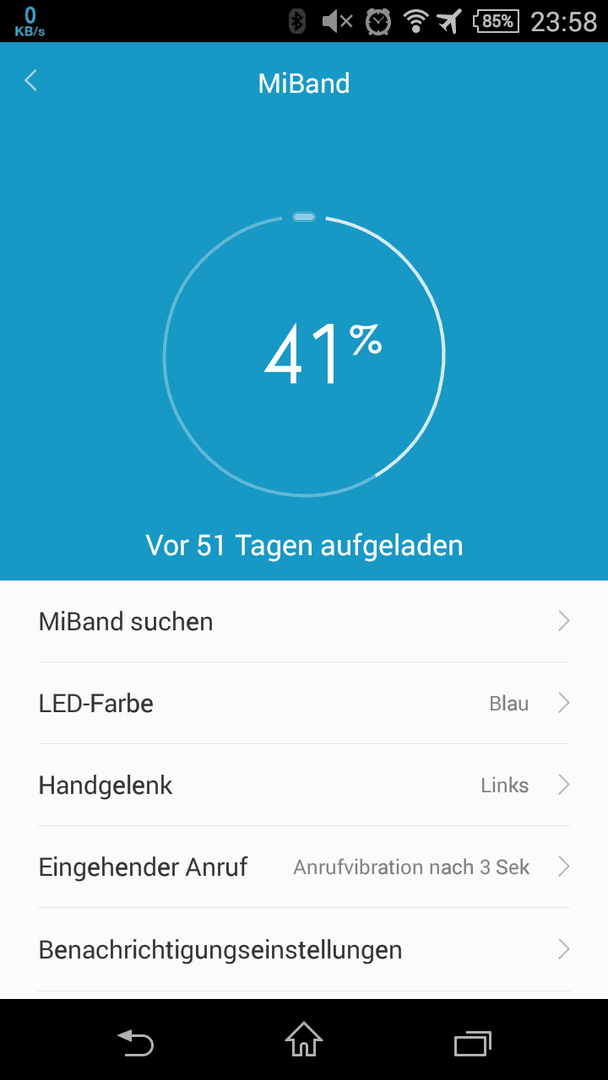

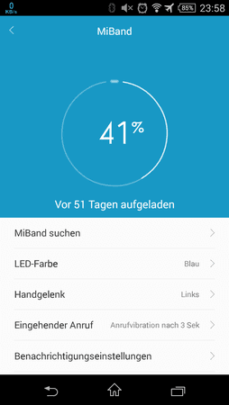

Mein Band lief 3 Monate eigentlich Störungsfrei. Verschiedene Benachrichtigungen, Weckfunktion würde täglich genutzt. Die Akkulaufzeit war ca. ein Monat. Vor ca. 6 Wochen fing das Theater an. Erst mal durch die neue Software. Da hatte ich das Gefühl dass durch die neue App der Akku wesentlich weniger hält. Frisch geladen gab das Band nach drei Tagen wieder die Batterie Warnung. Ein anderes war das Band nicht mehr zu erreichen, ich konnte das Band auch nicht mit meinem Handy Ladegerät laden, also es hat nicht reagiert, meinen Notebook hatte ich nicht dabei. Nach 2 Tagen dann hat das Band auf einmal vibriert, und einen Akkustatus von 84% angezeigt. Und es ging wieder.
Ich hab mir dann eine andere Version der App besorgt, und die Mi Band Notification App. Da hatte ich jetzt fast nen Monat mit Ruhe. Jetzt fing das Band dann an keine Schlafdaten mehr aufzuzeichnen, bzw nur 2-3 Stunden. Am Wochenende wude das Band frisch geladen und ging am Dienstag aus. Und jetzt hält der Akku noch kürzer...
