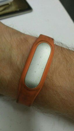

Der Deckel aus alu, wie dick ist der? Könnte man den mit schmirgel etwas bürsten um ihm nen neuen look zu verleihen?
Hab keinen Messschieber zum messen da, aber ein bißchen wirst du schon abschmirgeln können. Allerdings glaube ich nicht, dass es dann besser aussieht.
im bereich der leds ist der aludeckel nur wenige 1/100mm stark, da meine ich geht nichts mit schleifen
Werd ich wohl irgendwann mal probieren, viel schlimmer als jetzt kann er eh nicht mehr aussehen...

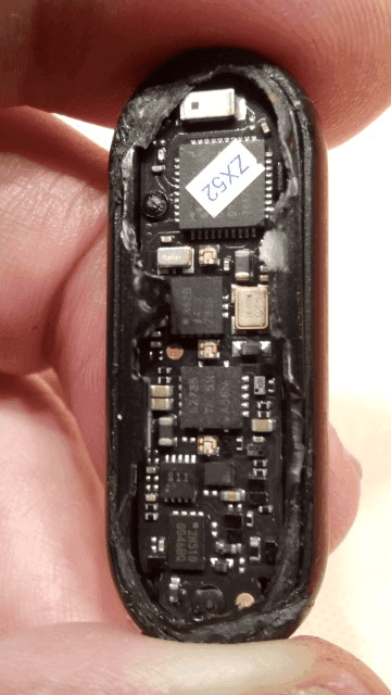

Krummi, machste mir mal n Pic wie der Deckel von innen aussieht?
Die schwarzen Stellen sind Kleberreste.
Reaktionen: raoul_duke
Wo ist Reset Knopf genau? Ich meine auf dem Bild von Krummi zwei mögliche Stellen erkennen zu können.
Links die leicht bläuliche, mit weißer Umrandung.

Die beiden Runden Vertiefungen auf Höhe der mittleren LED sind die Anspritzpunkte vom Spritzguss Werkzeug.
Ich vermute das ist ne Art Goretex Membran oder sowas in der Art.... Reset könnte evtl auch über ein kurzschließen der beiden batteriepole gehen.
Andererseits könnte das auch die Elektronik grillen.

Die Schutzabdeckung (Alu) entfernen und wie auf den Bildern zu sehen ist auf den weißen Membran drücken. Dieses Membran dient dazu eventuell eingetretene Feuchtigkeit (durch Kondensation) wieder aus den Gerät verdampfen zu lassen (siehe Goretex o.ä).
Die Abdeckung ist lediglich aufgepresst. Falls ihr die Abdeckung wieder ohne Beschädigung auf euer Armband befestigen wollt, sollte ihr es in ein Tuch wickelen und vorsichtig mit eine Zange/Schraubstock/leichte Hammerschläge, aufpressen.
