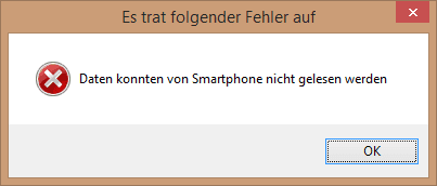

Habe Andriod 4.4.4.
Auch bei angeschalteten Debugging kommt die Meldung
"Daten vom Smartphone konnten nicht gelesen werden"
Beim klicken auf "Daten neu lesen" bekommen ich keine Bestätigung auf dem Xperia Z3.

Versuche mal die Leerzeichen im Dateipfad zu elimieren.
es gibt keine Leerzeichen im Pfad
C:\Users\T420_2\Desktop\MiBandView(1)\MiBandView\lib
Danach wird ja der adb Befehl ausgeführt.
Warum im Log bei:
ein Leerzeichen angezeigt wird kann ich weiß ich auch nicht :(
Aber entferne mal das (1) aus MiBandView(1).
Hier sieht man ja, dass er dort abschneidet: "Fehler Kommando : Der Befehl "C:\Users\T420_2\Desktop\MiBandView" ist entweder falsch geschrieben oder
konnte nicht gefunden werden."
Das Bestätigen der Sicherrung auf dem Z3 geht jetz.
Es passiert auch was.
Das Programm meldet dann leider einen Fehler :(

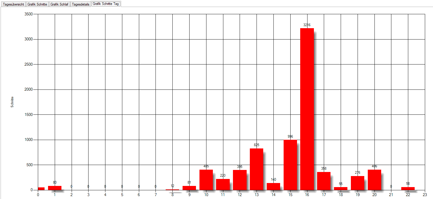

Es gibt eine neue Version 0.4:
- bei jedem Neulesn der Daten vom Smartphone wird eine Kopie der alten Datenbank angelegt
- neuer Reiter mit einem Diagram der Schritte pro Stunde des ausgewählten Tages
