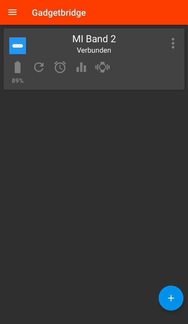

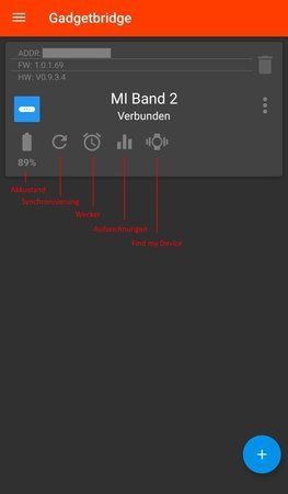

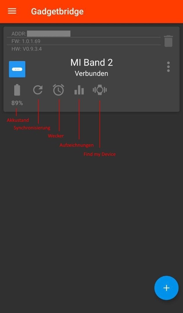

Der Startbildschirm
Hier kann man, anch einem Tip auf sein Device, sowohl Bluetoothadresse, Firm- und Hardwareversion einsehen. Auch sind alle Steuerelemente direkt verfügbar.

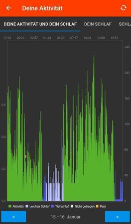

Die Aufzeichnung in der Datenbank wird grafisch aufbereitet, die Schlafüberwachung und getätigten Schritte sind auch abrufbar. Die Daten lassen sich auch in anderen Apps nutzen, die App bietet hierzu die Möglichkeit, die Daten auf dem Band zu belassen.
Grafische Darstellung der Aktivitäten sowie Schlaf- und Pulsmessungen

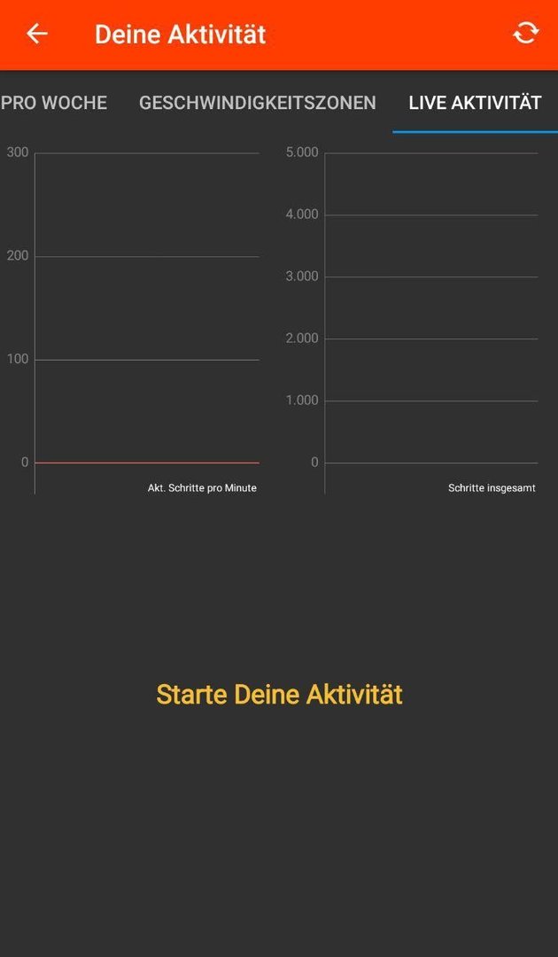

Live-Darstellung der aktuellen Aktivität

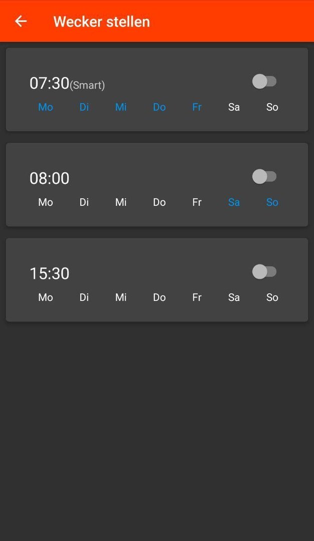

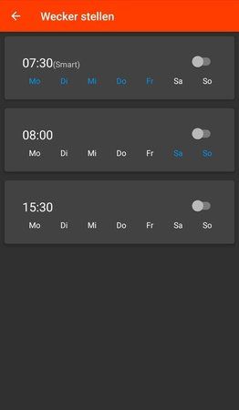

Auch die Funktionen Wecker und smarter Wecker (Wecken außerhalb einer Tiefschlafphase in zeitlicher Nähe zur gewünschten Weckzeit) stehen zur Verfügung. Diese habe ich aber noch nicht getestet.

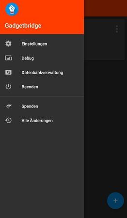

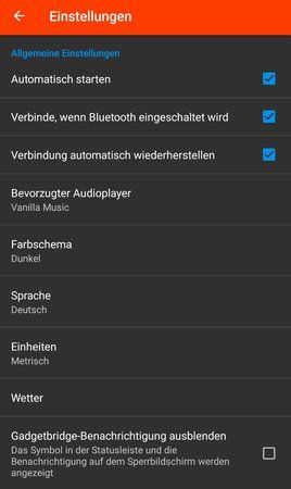

Die App bietet darüber hinaus diverse Einstellungen, auch die Benachrichtigungen (Appspezifisch, Anruferinformationen, Nachrichteninhalte) funktionieren sehr gut.
Die Unterpunkte sind selbsterklärend

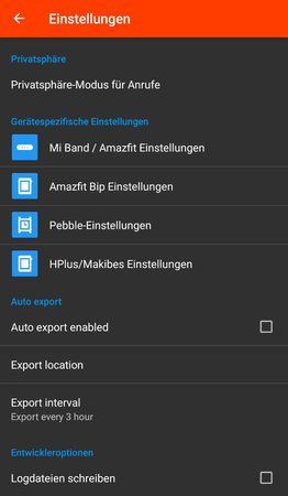

Diverse Einstellungsmöglichkeiten von Musikplayer, über Wetter bis hin zu...............

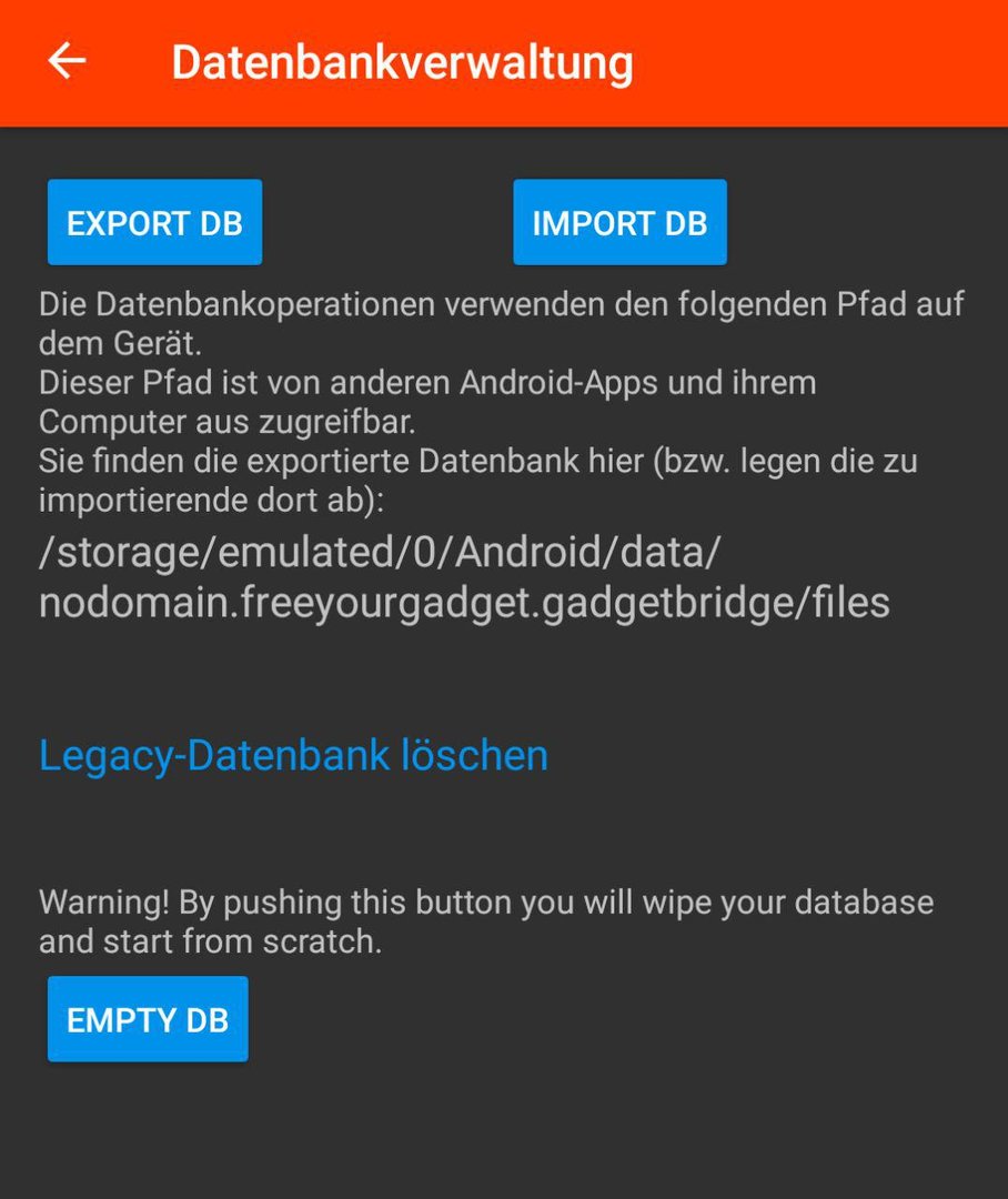

............einem Privatsphärenmodus und diversen Exportfunktionen für Eure Datenbank ist alles dabei.

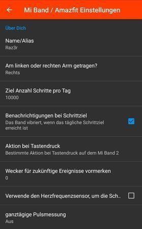

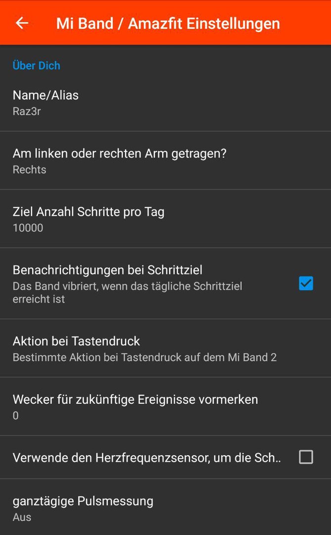

Für die einzelnen Geräte lassen sich noch diverse Einstellungen setzen. Im Falle des MiBand 2 z.B. die Trageseite (ich trage es z.B. rechts, da ich links meine Uhr trage), die Schrittzahl oder auch eine Aktion bei beispielsweise fünfachem (oder mehr oder weniger) kurzem Tastendruck
Auch Devicespezifische Einstellungen, wie hier z.B. die ganztägeie Pulsmessung o.ä., lassen sich vornehmen

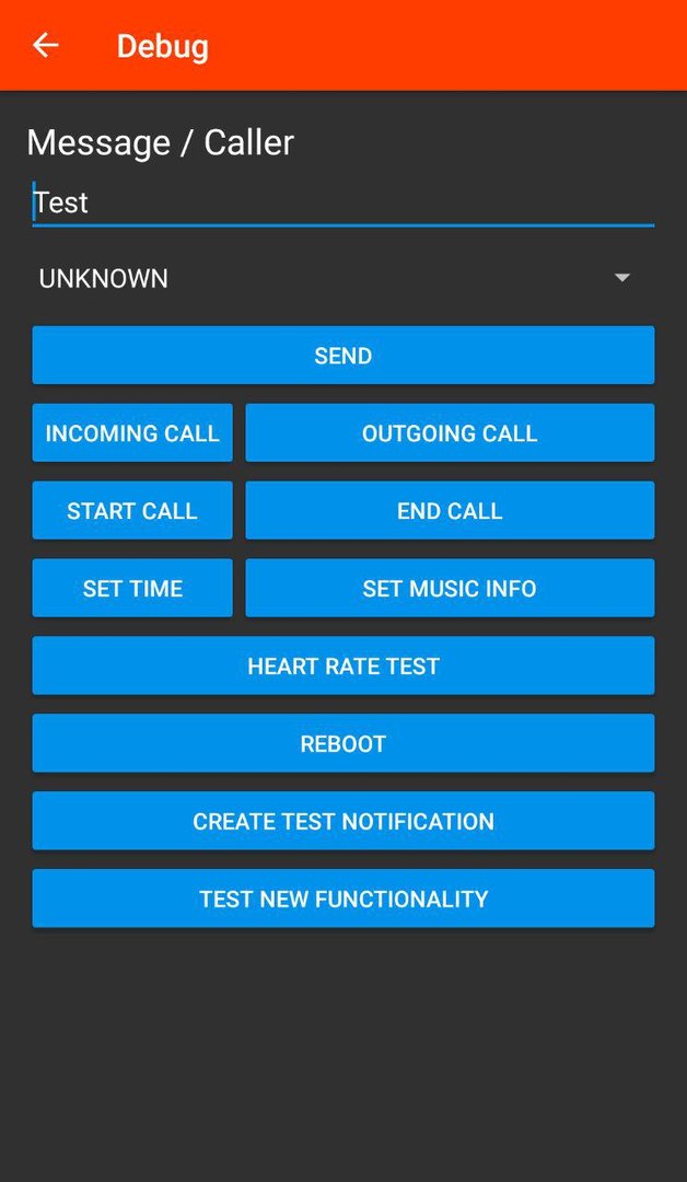

Im Debug-Mode lassen sich die Benachrichtigungen testen

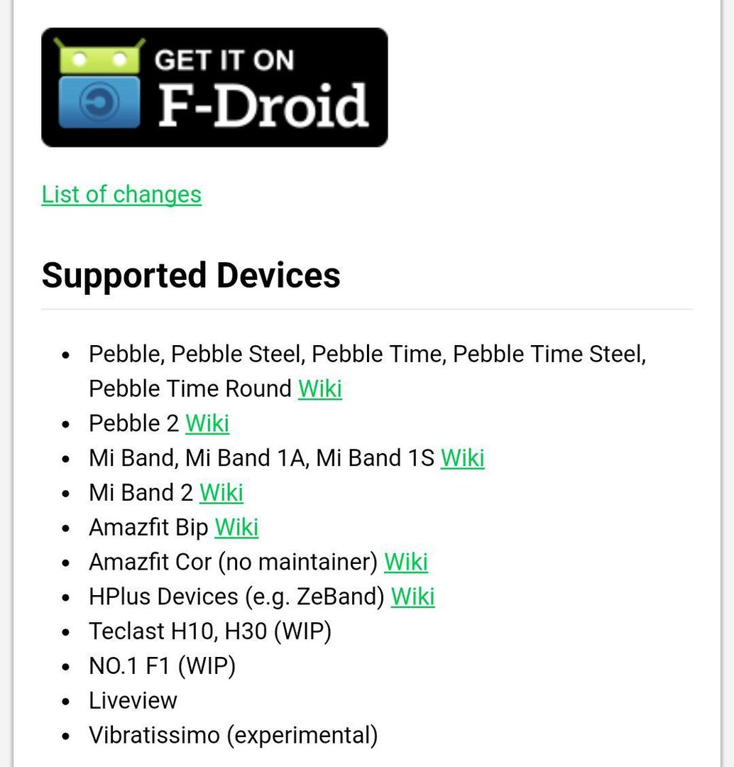

Am Rande sei erwähnt, dass die App auch Unterstützung für das MiBand 1, sämtliche Pebbles und noch andere Devices bietet. Aktuell kann allerdings immer nur ein Gerät gleichzeitig (mit Gadgetbridge, mit der nativen App des jeweiligen Device auch mehr) verwendet werden, der Wechsel ist aber innerhalb der App möglich.
Ich bin von der App auf alle Fälle sehr angetan. Ich kenne auch die originale App, nutze diese aber überhaupt nicht.
Gadgetbridge ist entweder direkt über GitHub oder auch den FDroid-Store erhältlich.
