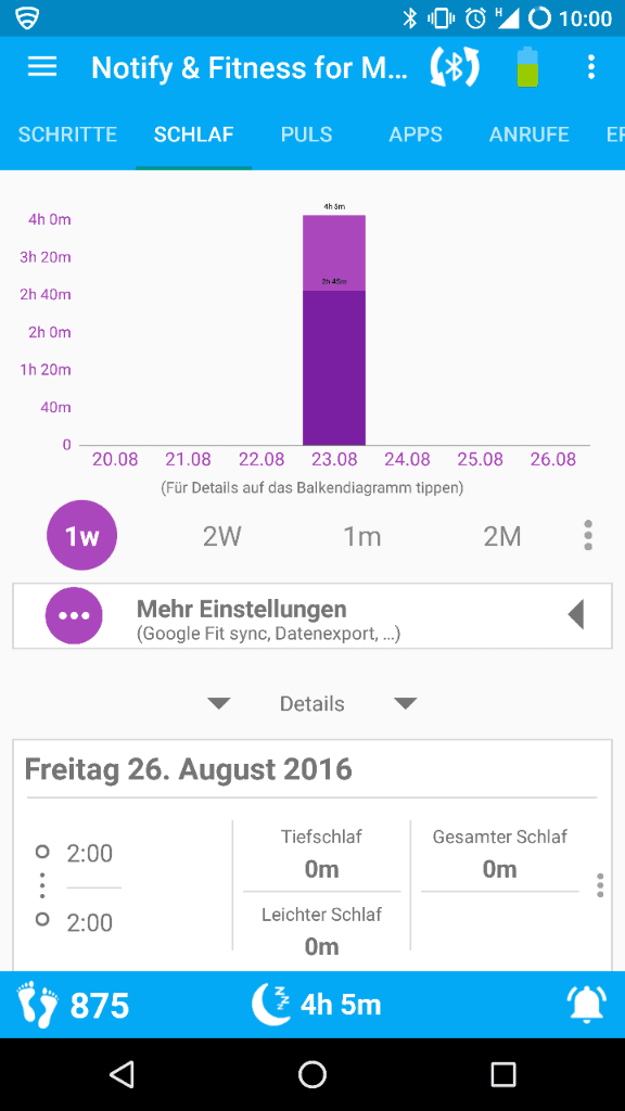

Habt ihr bei der Notify mal die Schlafdaten geändert?
In Deinem Screen sind ja die normale Schlafdaten - die App selber rät dazu diese so nicht auszulesen wen man das MiBand 2 benutzt. War eine einzige Warnung ganz am Anfang beim einrichten.
