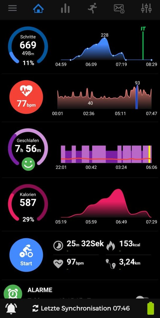

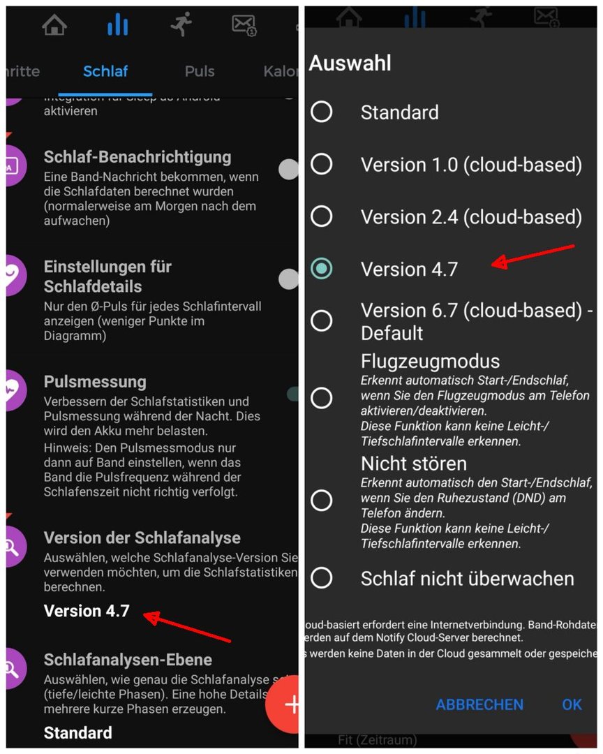

Schnuppe schrieb:
Schalt mal in der Notify App die Version der Schlafanalyse auf Version 4.7 um. Dann werden Dir auch Wachzeiten angezeigt (gelb im angehängten Screenshot)
Anhang anzeigen 753631Anhang anzeigen 753632.

Hallo. Habe auch das Problem das völlig falsche Werte angezeigt werden. 5 Stunden Tiefschlaf, never! Mifit habe ich schon deinstalliert und Protokoll habe ich auf 4.7. Kannst du mir bitte deine sonstigen Einstellungen bei Schlaf und puls übermitteln? Deine Werte sehen viel plausibler aus. Danke

Also ich hab in der Notify App bessere & genauere Ergebnisse erhalten...
In den Optionen der Schlafmessung:
Pulsmessung - An
Version der Schlafmessung - 4.7
Schlafanalyse Ebene - Sehr genau
Den gesamten Tag analysieren - An
Wach - An
Kommt, vor allem, bei den Schlafphasen sehr gut hin. Auch die Wachphasen werden sehr gut erkannt... Da macht die Mi Fit App deutlich größere Sprünge und erkennt auch die Einschlaf- und Wachzeiten deutlich weniger genau...
