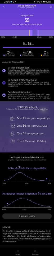

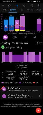

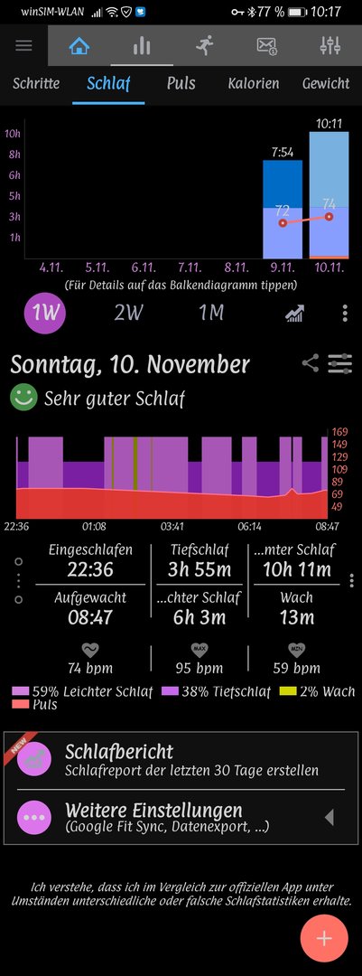

Seit Freitag Nachmittag besitze ich das Mi Band 4. Ich habe es als Reserve für meine Galaxy Watch BT 42mm gekauft, die an diesem Tag hinsichtlich des Akkus gesponnen hat.
Seit Freitag Abend nutze ich das Band auch als Schlaftracker, da es weniger wuchtig und leichter ist als die Galaxy Watch. Installiert habe ich Mit Fit sowie Notify & Fitness in der Pro-Version. Die Firmware auf dem Band ist 1.0.6.24. Mit Fit habe ich manuell auf aktiv im Hintergrund eingestellt und beide Apps aus der Akkuoptimierung herausgenommen.
Das verbundene Smartphone ist mein Huawei Mate 20 X.
Die erste Nacht (Freitag auf Samstag) war die Anzeige m.W.n. okay, die letzte Nacht jedoch überhaupt nicht. Zum einen zeigen Mit Fit (nutze ich fast nie) und Notify & Fitness völlig unterschiedlich Werte an und bei keiner der beiden Apps sind sie korrekt. Ich habe eine absolut bescheidene Nacht hinter mir und war von 1:30 Uhr (kurz ins Bad) bis 4:30 Uhr wach. Gegen 6:30 Uhr musste ich nochmals ins Bad. Die Einschlafzeit gegen 22:40 Uhr bei N&F passt.
Die Wachphase weiß ich deshalb so genau, weil ich in dieser Zeit - da ich nicht mehr einschlafen konnte - gelesen habe.
Ist diese Ungenauigkeit beim Schlaftracking des Bandes normal? Oder muss es sich vielleicht über eine gewisse Zeit erst einjustieren? Fehlen eventuell meinerseits irgendwelche Einstellungen?

Ich habe, nach dem lesen deines Beitrages, die Schlafüberwachung meines mi Band 4 überprüft.
Auch ich komme zu dem Ergebnis, das die Protokollierung meines Schlafes durch das mi Band mangelhaft, bzw. fehlerhaft ist. So wurde die Einschlafzeit mehrfach falsch interpretiert, auch die Wachphasen, bzw. Schlafphasen (in denen ich aber wach bin) fehlerhaft ermittelt.

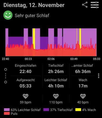

Schalt mal in der Notify App die Version der Schlafanalyse auf Version 4.7 um. Dann werden Dir auch Wachzeiten angezeigt (gelb im angehängten Screenshot)
CollageMaker_20191113_091153441.jpgScreenshot_20191113_074742.jpg.

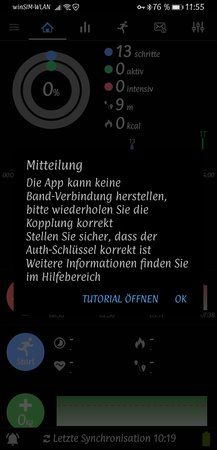

Leider geht aus der Anleitung, die ich mir mit DeppL habe übersetzen lassen, nicht hervor, wie es jetzt weiter geht. Siehe Screenshot.

Hmm, bei mir hat sich Notifiy & Fitness den Auth-Key automatisch geschnappt und alles lief super.
Hast Du eventuell die Verbindung zwischen der modifizierten Mi Fit und dem Band vor der Installation wieder aufgehoben? Das habe ich nicht getan.
Probier doch mal in der Notify App "Band reparieren".
So sieht meine Schlafaufzeichnung aus, die Wachzeiten decken sich mit der Realität.
Vor der Deinstallation der modifizierten Mi Fit App habe ich die Kopplung nicht aufgehoben.
Band reparieren stellt ebenfalls keine Verbindung her.

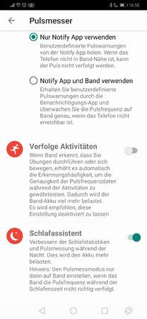

Was hast du da eingestellt? Eventuell liegt es an den Einstellungen?
@Marjun
Wenn ich diese Maske bei N&F finden würde, könnte ich nachschauen.
Den Menüpunkt oben rechts neben dem Homebutton, dann Puls - Pulsmesser
Reaktionen: DarkAngel
Ja, irgendwann war ich auch schon mal in diesem Punkt. 😉
So sehen meine Einstellungen aus:
Dann installier doch mal nur eine einzige App von beiden. Du kannst auch Sleep as Android mal testen, ich bin gerade auch noch am experimentieren was am genausten ist. Bei SAA funzt das ganze auch ohne Band, dafür das Handy aber am besten in der Nähe beim schlafen plazieren. Es kann aber auch mit dem MiBand4 zusammen arbeiten. Sind aber ziemlich umfangreich die ganzen Einstellungen

Heute Nacht hat die Uhr gut aufgezeichnet. Das Auslesen von N&F war ebenfalls gut. Es wurde sogar erkannt, dass ich nachts etwa 2 1/2 Stunden wach war.

Mittlerweile scheint die Schlafaufzeichnung sich jedoch reguliert zu haben, denn die beiden letzten Nächte passen. 👍 Speziell bei der letzten Nacht weiß ich, dass ich wunderbar geschlafen habe, da ich gestern Abend eine Tablette genommen habe.

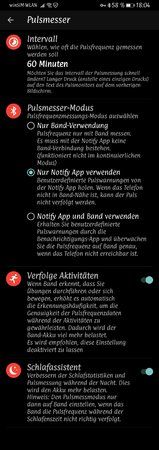

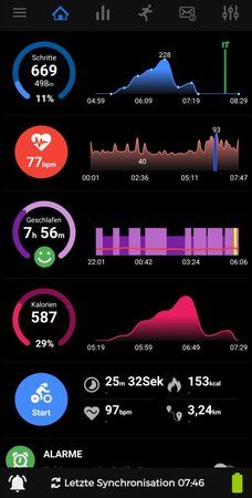

Das hier mal so eingestellt ? Ich hab die MiFit App deinstalliert, hab nur die Notify drauf, bei mir stimmt das so exakt. Ich kann jetzt auch nicht auf die Minute sagen wann ich eingeschlafen bin, aber so +/- 10 Minuten stimmt das alles.
