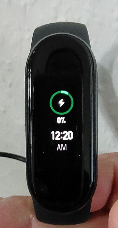

Ich habe es jetzt am Ladegerät und nach ca. 5 min. ging der Screen an und es lädt ab 0%:
