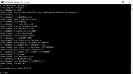

[doublepost=1554998123,1554996384][/doublepost]@AlicaFabienne

Edit: Zur Frage aus #27
C:\adb_MiMax3>fastboot getvar all
(bootloader) DP:0x0
(bootloader) token: xxxxxxx........=
(bootloader) crc:1
(bootloader) cpuid:0xe80f9e51
(bootloader) board_version:4.19.0
(bootloader) unlocked:yes
(bootloader) off-mode-charge:1
(bootloader) charger-screen-enabled:1
(bootloader) battery-soc-ok:yes
(bootloader) battery-voltage:4052
(bootloader) version-baseband:
(bootloader) version-bootloader:
(bootloader) variant:SDM EMMC
(bootloader) partition-type:cache:ext4
(bootloader) partition-size:cache: 0x10000000
(bootloader) partition-type:userdata:ext4
(bootloader) partition-size:userdata: 0xC7F7FBE00
(bootloader) partition-type:system:ext4
(bootloader) partition-size:system: 0xC0000000
(bootloader) secure:yes
(bootloader) serialno: xxxxccxx
(bootloader) product:nitrogen
(bootloader) max-download-size:536870912
(bootloader) kernel:uefi
all:
finished. total time: 0.061s
C:\adb_MiMax3>

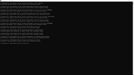

Servus Leute,
habe leider auch ein Problem mit meinem Max, bekomme auch keine Rom mehr drauf. Bootloader ist entsperrt , komme ins Fastboot kann aber nichts flashen. Habe ich einen Hardbrick ? Der Befehl fastboot getvar anti zeigt Failed an :(
