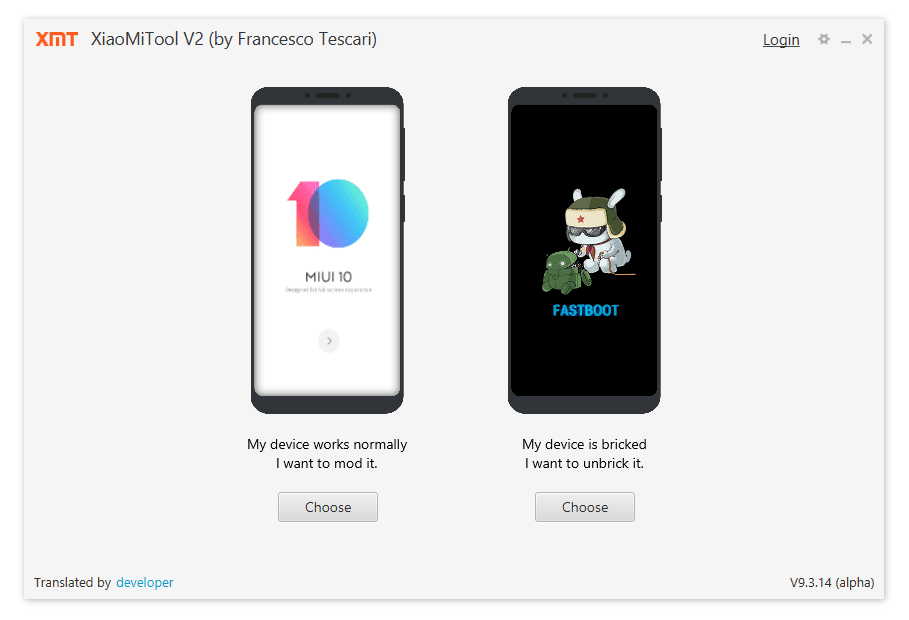

Hallole,
versuch das mal: XiaoMiTool v2 hilft euch beim Entsperren und Modden von Xiaomi-Smartphones
Download : XiaoMiTool V2 - Modding of Xiaomi devices made easy for everyone
VG
DOC
Reaktionen: Mimm, JustDroidIt, Bluesforyou und eine weitere Person
@HerrDoctorPhone
Reagiert nicht. Die ist V2 ist ja auch noch in der Beta. Steht rechts unten
Reaktionen: HerrDoctorPhone
