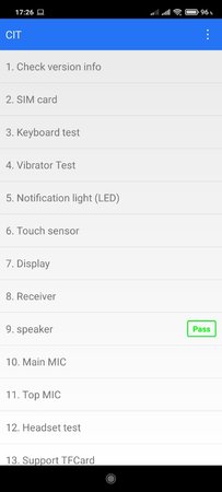

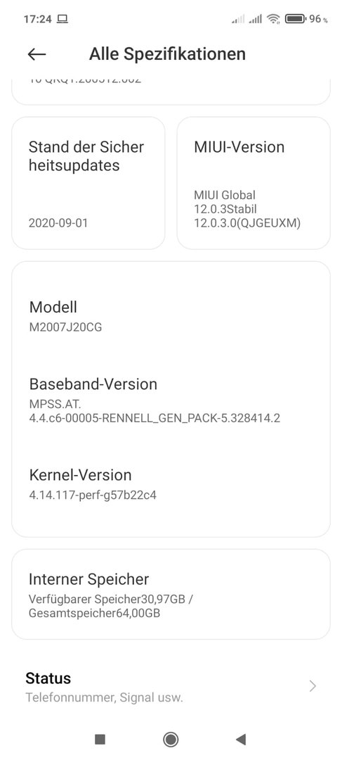

Schau mal ob ins "CIT" hinein kommst!
"Kernel Version" mehrfach hinter einander antippen!
Da findest den Eintrag "Receiver", dann kommt ne Ansage mit zahlen. Achte mal da auf die Lautstärke. Wenn es da genauso leise ist, könnte es vielleicht ein Hardware Problem sein

CIT? Kernel?
auf kernel ca 5 mal draufklicken..

Sehr leise bei 9. Lautsprecher sind laut
Mit Ohr dran nicht laut. Ob ich wieder ein Montagsgerät erwischt habe?

Receiver, ist der Hörerlautsprecher!
CIT ist ähnlich MTK engineer Modus...
Test und ein paar Optionen wenn man oben rechts auf die 3 Punkte drücken... Da gibt's weitere Optionen, aber keine für den Lautsprecher fürs Ohr...
Hatte ja auch das Problem, allerdings war's nur verdreckt, hab da alle Optionen durch, jedenfalls bei meinem Gerät.
Wenn's da net lauter ist, stimmt was hardwareseitig nicht, meine Meinung!
