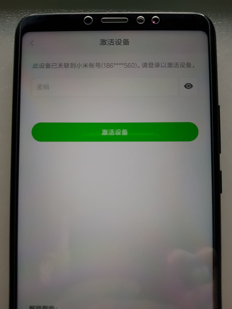

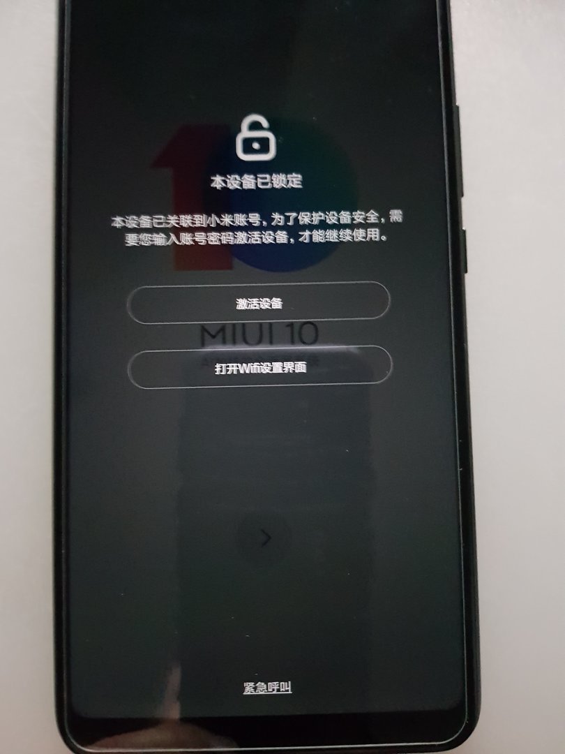

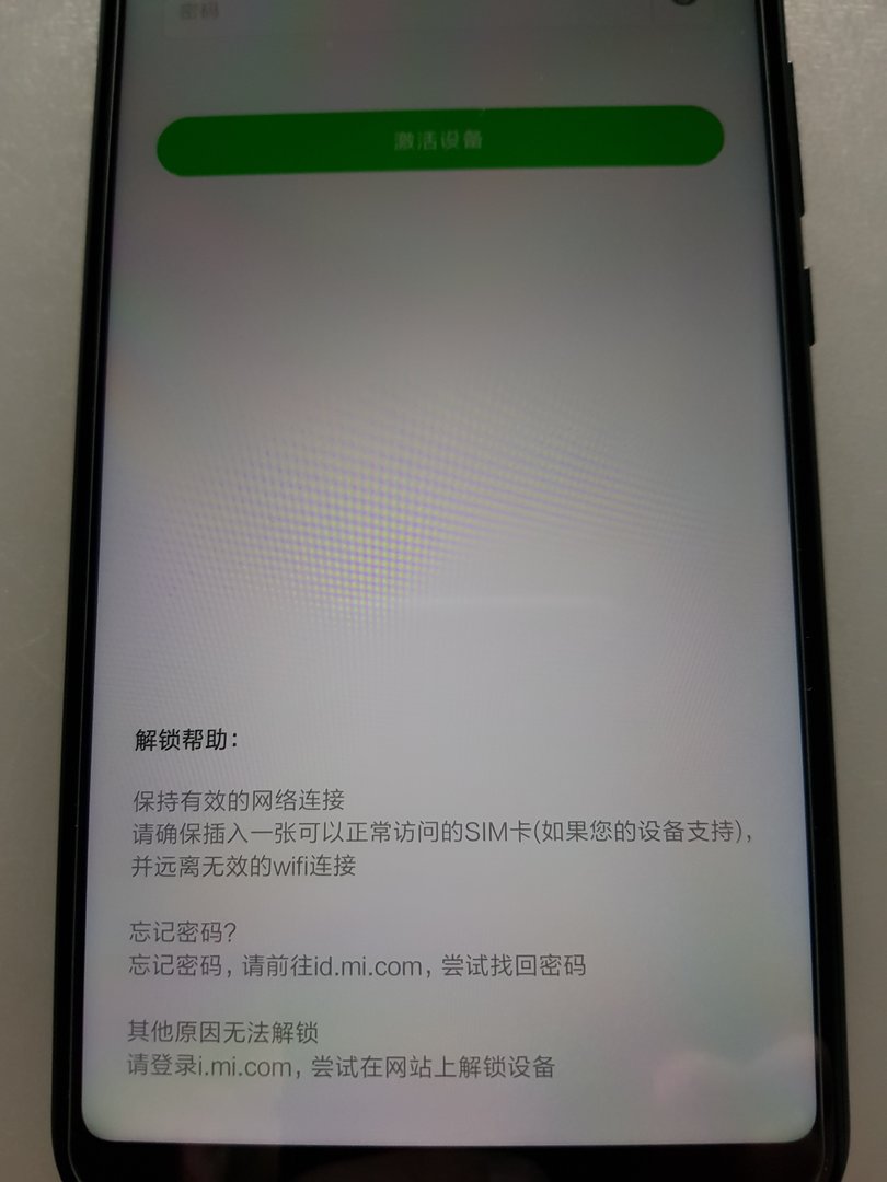

Ich scheine irgendwie kein Glück zu haben.
Die China MIUI10 8.8.9 konnte ich erfolgreich flashen.
Wenn ich die weekly 8.8.9 exakt nach Anleitung via TWRP installiere, bootet und bootet und bootet das Gerät, es passiert auch nach 45 Minuten nichts weiteres, als das die 3 Punkte laden.
Ich habe dann nochmals die China via fastboot geflasht und das OS laden lassen, dauert keine 3 Minuten, bis mich die Chinesischen Schriftzeichen begrüssen.
Ab da geht es nicht weiter, ich glaube das Gerät scheint in irgendeiner Art gesperrt zu sein.
Via W-LAN kann ich zwar verbinden, das bringt allerdings nichts, bzw. ich weiss nicht wo weiter.
Meine MI-ID kann ich zwar eingeben, dann werden die Schriftzeichen darunter allerdings rot, ich scheine also etwas falsch einzugeben (Fotos angefügt).
Nochmals bei der xiaomi Webseite geprüft, ID ist korrekt.
Sollte ich es nicht schaffen die xiaomi.eu zum laufen zu bekommen, kann ich auch mit Englisch leben.
Der Bootloader ist nach wie vor offen (komme von der FAKE ROM).
Ideen?

Zum ersten Bild.
Oben Passwort für MI Konto eingeben.
Unten Wlan Einstellungen.
Ob die MI ID auch gleich Passwort ist weiß ich nicht.
Hatte mir ein 2. Handy genommen mit Google Übersetzer und dann Mittels Kamera übersetzen lassen.:biggrin:
Grüße
Reaktionen: netscala

WishMaster254 schrieb:
Zum ersten Bild.
Grüße
Auf die Idee bin ich echt nicht gekommen, ab und zu denkt man einfach zu kompliziert
