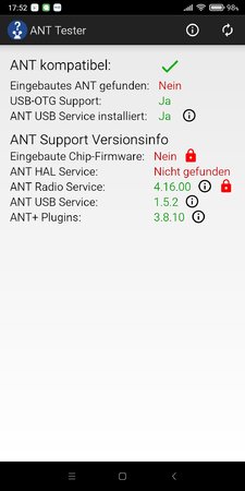

Unterstützt die Hardware des Max3 (Nitrogen) ANT+ ?
Es geht darum Herzfrequenzdaten auf das Handy zu übertragen. Das Handy ist gerootet und verwendet MIUI-EU, aber das ist dann wohl sekundär.
Hab die App Anttester - ANTtester – Apps on Google Play gefunden und die zeigt:
Ist das Max2 da wirklich besser? Vgl. Unterstützt die Hardware des Max2 (Oxygen) ANT+ ?
Hier könnte auch einfach der Ant+ Stack in der Firmware fehlen. Das müsste der Rom Ersteller ggf ergänzen.
Das denke ich mir mittlerweile auch, dass einerseits die Hardware wichtig ist, aber andererseits die Software passen muss. Selbst das Unterstützt die Hardware des Redmi Note 3 Pro (Kate) ANT+ ? sieht von den Angaben besser aus. Das RN9 Pro (Joyeuse) sieht auch nicht gut aus, aber dieses ROM ist sehr experimentell.
