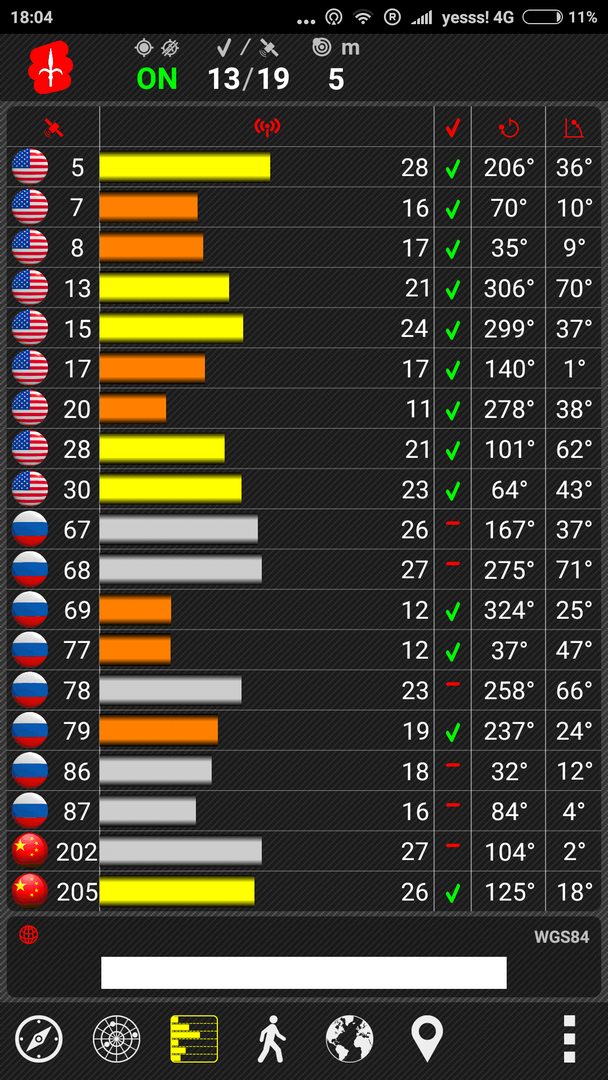

So sieht das beim Redmi Note 3 Pro Kate aus:
screenshot_2016-12-20-18-04-26-532_com-androits-gps-test-pro-png.542638

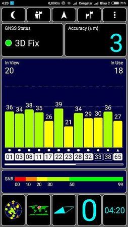

Gestern kam mein Max endlich. Von daher natürlich noch nicht zur Navigation getestet, aber da mache ich mir keine Sorgen, denn wie gewohnt von Xiomi kam der erste Fix unterhalb von 5 Sekunden und sah so aus: :thumbup:
Installiert ist die mi-globe-Rom, die ja eine für Europa angepaßte gps.conf mitbringt.
Reaktionen: linuxnutzer
Sieht sehr gut aus.
Ja, bestätigt im Grunde auch die Vermutung, dass schlechte Ergebnisse wohl an der gps.conf liegen.
