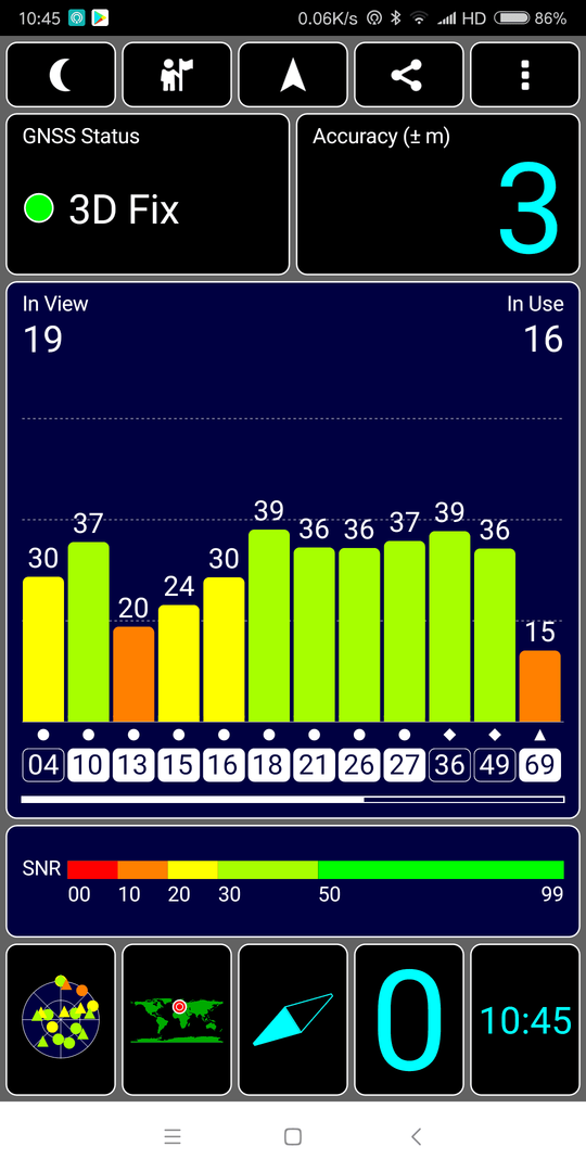

wie ist der GPS Empfang mit "GPS Test" aus dem Play Store
Ist Top, 3D Fix nach 2 Sekunden........sieht dann so aus......

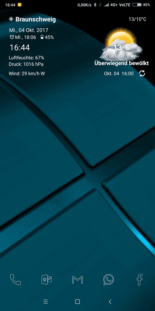

Nach nun 11 Tagen Gebrauch kann ich zu den Verbindungen wie Telefonie, Bluetooth und Wlan nur sagen das alle Empfangsstärken erste Sahne sind.
Bisher hatte ich noch keinen Droiden der diese Werte zuließ!
Bei Telefonie kann ich noch hinzufügen das sorgar 4G+ im Telekom Netz funktioniert.(Screenshot)
