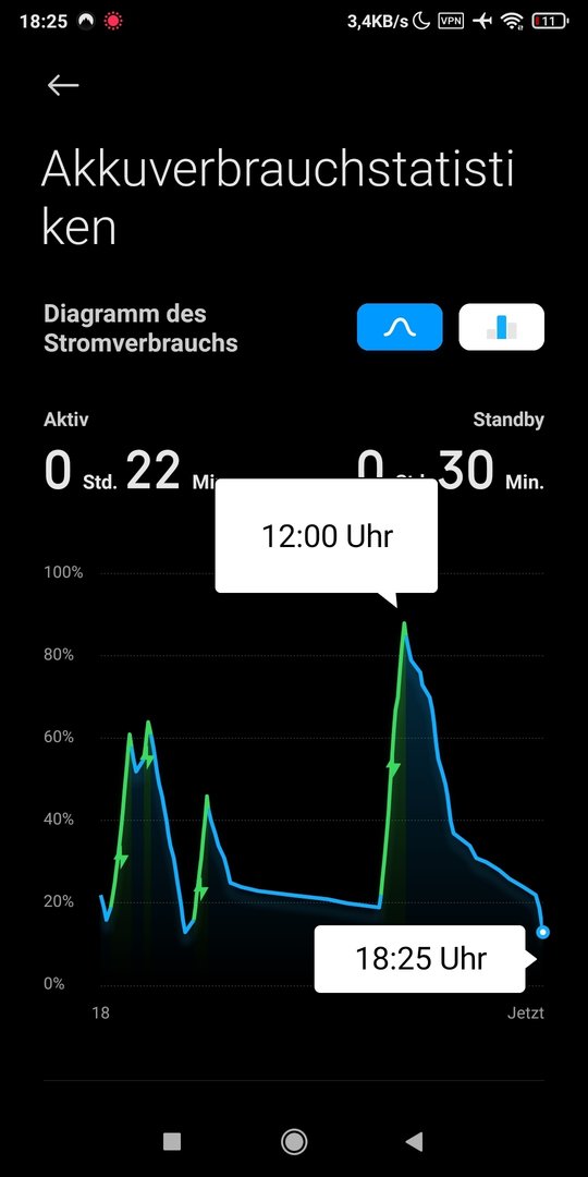

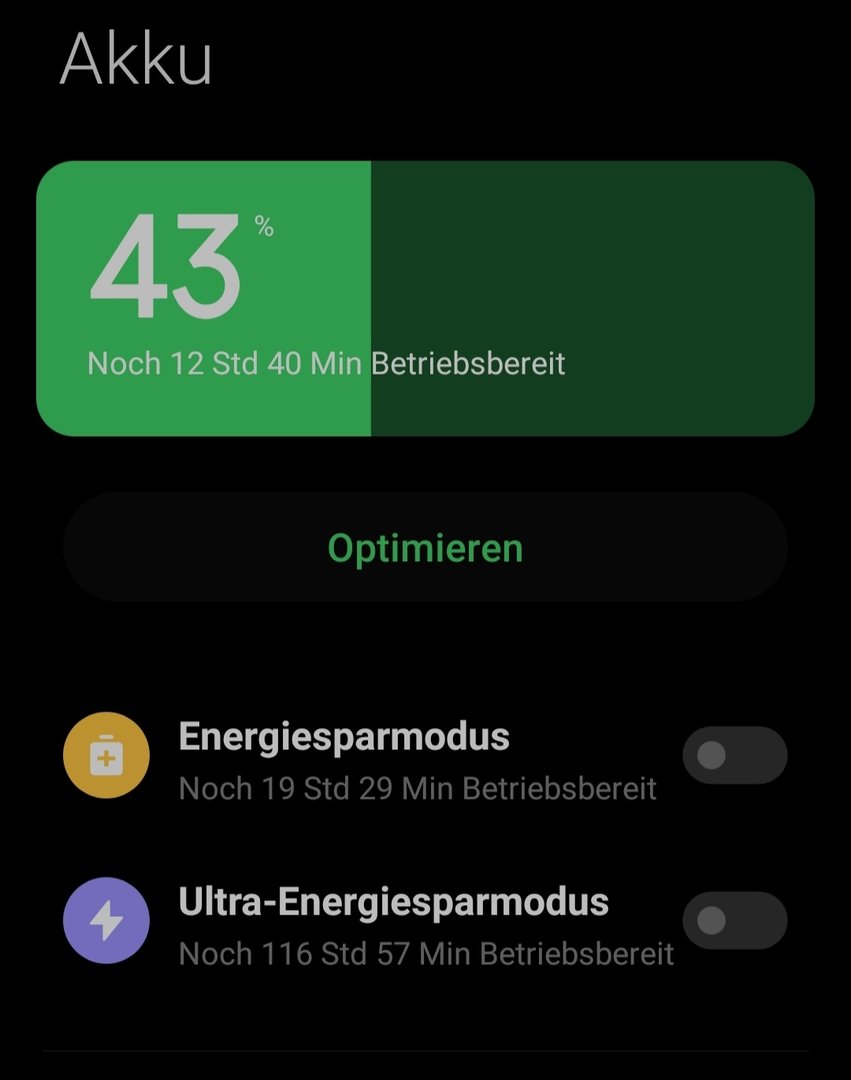

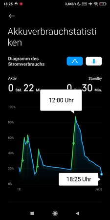

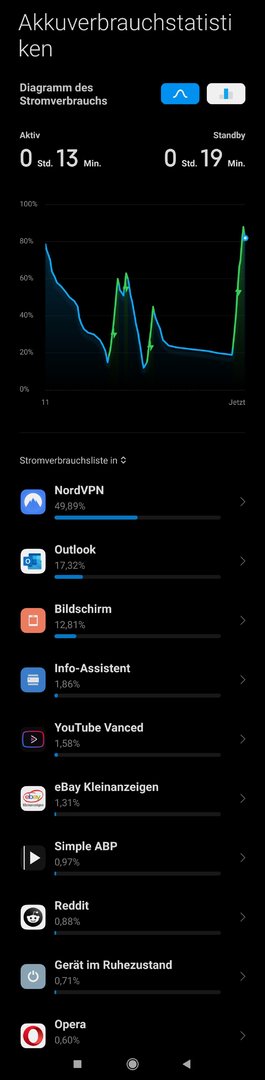

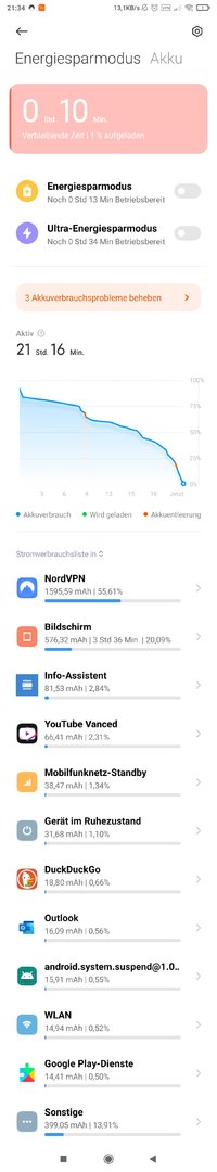

Hier noch zwei Screenshots aus den Akku Einstellungen:
Hatte heute Mittag um ca 12:00 Uhr mein Xiaomi auf 81% geladen. Danach etwa eine Stunde Fahrradnavigation (teilweise mit ausgeschaltetem Display weil es den Akku so leer zieht) und ca. 20 Minuten Internet, zehn Fotos gemacht und im Hintergrund cirka 5 Stunden eine Fahrradroute per GPS aufgezeichnet (das geht aber nicht stark auf den Akkuverbrauch). In der restlichen Zeit war das Gerät im Flugmodus und jetzt um 18:25 Uhr bin ich bei 11%.

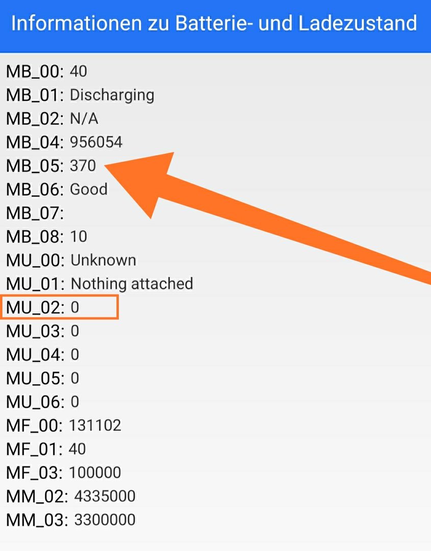

Kann man irgendwie auslesen wie viele Ladezyklen der Akku schon hat?
In der Zeit in der ich jetzt den Beitrag geschrieben habe, ist er bereits auf 5% gefallen.
Wird wohl auch bei mir Zeit einen neuen Akku einzubauen. 😶

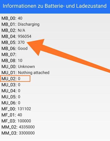

Angeblich mit *#*#6485#*#* aber ich finde damit keine Info zu Ladezyklen
Reaktionen: Baumstamm
@Hirse_Reis
Danke.

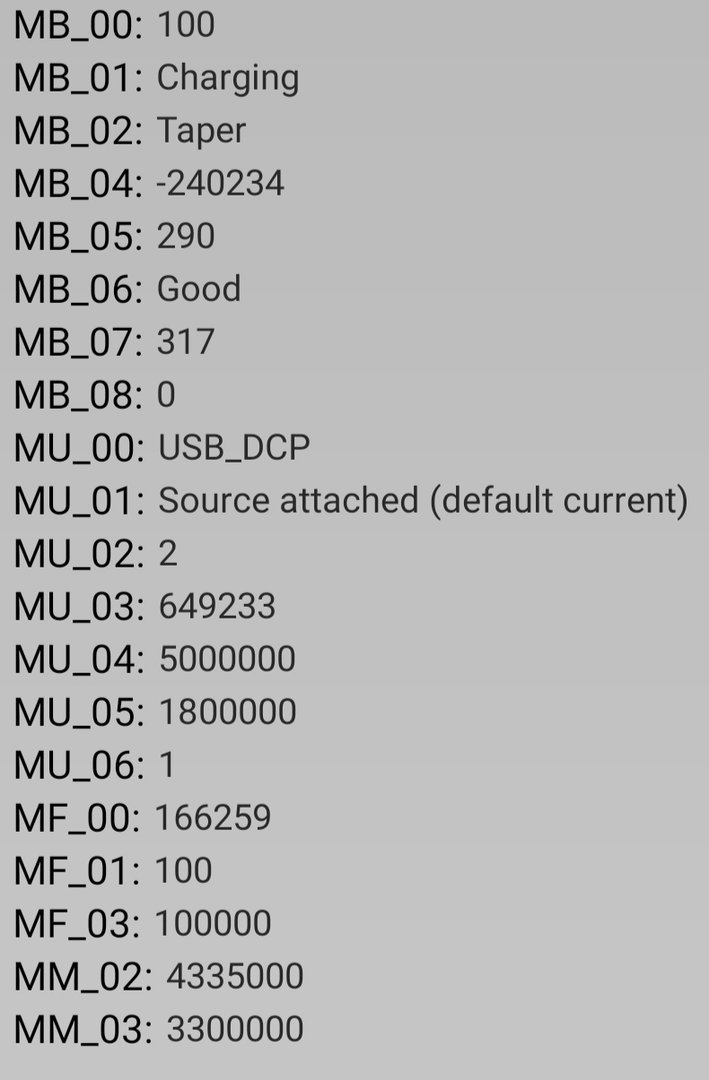

Unter dem Punkt für Ladezyklen (MU_02) wird bei mir auch nichts angezeigt. Die einzige Zahl, die halbwegs zu meinem Ladezyklen passen könnte, wäre diese hier:
Nach dem nächsten Laden wirst du wohl auch feststellen, dass es nicht der MB_05-Wert ist. Eigtl. .soll es der MF_02-Wert sein. Aber....gibt's nicht.👎
Einmal auf 100% aufladen, brachte auch keine Änderung.
