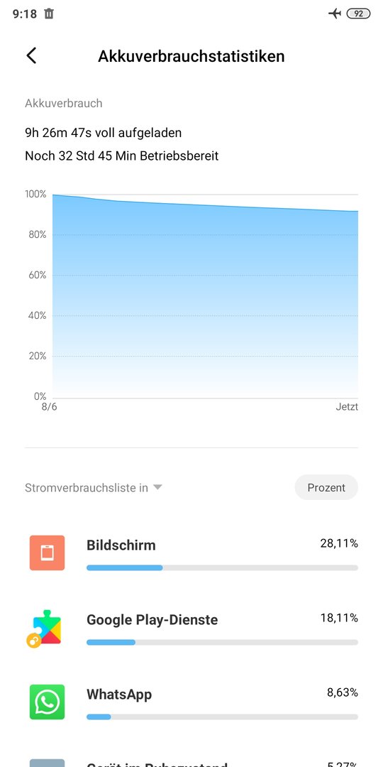

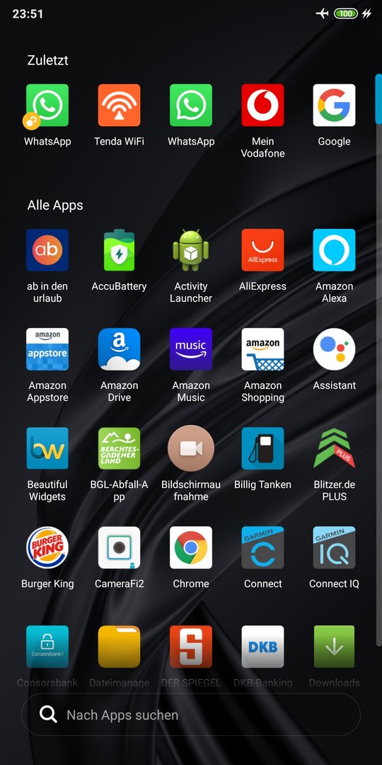

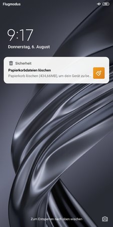

8% Verlust in der Nacht trotz Flugmodus... Ganz merkwürdig, wieso ist der Bildschirmverbrauch so hoch? 🤔
