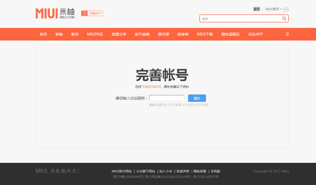

ich habe mir gestern ein hübsches, weißes Mi Mix 2s ausgesucht und warte auf die Zustellung des globalen Gerätes. Gekauft habe ich es hauptsächlich wegen der Möglichkeit, die Android P beta zu installieren.
Die Anleitungen hierzu habe ich nun aufmerksam studiert, aber ich scheitere schon bei der Beantragung des Miunlocks. Ich lande nach der Registrierung hier:
Google Translate erzählt mir irgendwas von einem Nickname, den ich in das Eingabefeld eingeben sollte. Wenn ich das tue, kommt eine Fehlermeldung, dass meine Anfrage nicht korrekt sei.
Ok, wenn ich jetzt schon daran scheitere, bin ich echt schlechter Dinge, mich durch den gesamten Prozess arbeiten zu können...
Benutze ich einen falschen Link zum Unlock? Gibt's das auch irgendwo auf Englisch...?
