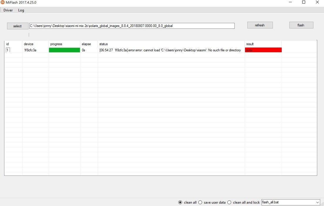

Über Mi flash lässt sich es erkennen. Aber auch darüber nicht installieren.

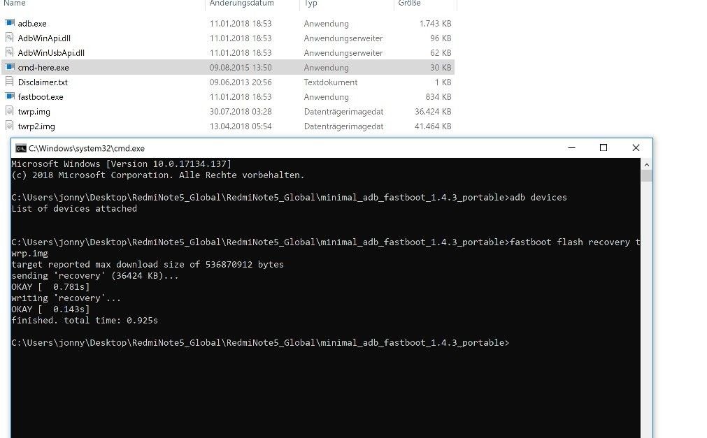

Twrp.img lässt sich auch ganz normal installieren. Aber das Gerät springt nicht dahin. Der Will nichts anderes machen außer im Fastboot Modus sein.
Um nochmals die Schritte zu erklären.
Im Anhang sind die schritte zu sehen.
Twrp ist erfolgreich installiert. Twrp2 ist eine ältere version da hat es jedenfalls auch nicht funktioniert.

Die ganze Ursache hat sich durch Flashen von Destop aus erledigt.
Also die Image Datei ins Destop packen und dadurch flashen:biggrin:

Aber nachdem du den Factory Reset gemacht hast und MIUI 10 aus dem TWRP geflasht hast... hättest du TWRP V7...V8 gleich nach fflashen müssen...
Und da du danach auch nicht ins TWRP gekommen bist, gehe ich auch davon aus, das du zuerst nicht...
Reboot to fastboot mode (unplug, poweroff, vol-dn+power until fastboot appears)
fastboot boot recovery.img
gemacht hast sondern gleich TWRP probiert hast zu flashen... (nach einem ROM flash über MIFLASH ist kein TWRP am 2s)
Flash to recovery partition
fastboot flash recovery recovery.img
