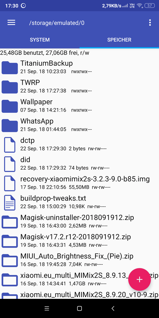

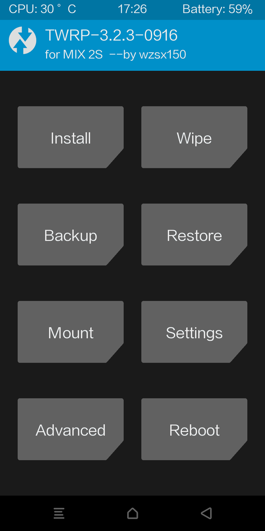

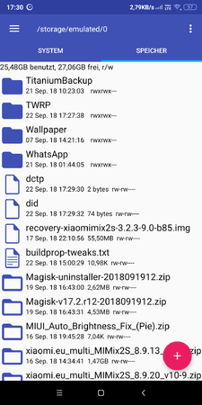

Die beiden Links sollten dasselbe TWRP beinhalten, lediglich eines davon umbenannt. Habe es über den XDA-Link gezogen und installiert. Hier mal Screenshots...
