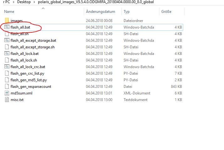

Wenn nicht noch mal ohne dem Tool flashen.
Handy in fastboot Modus und die flash_all.bat starten.
Und hast du die XA Version vom 2s?
Wie also einfach Fastboot und wie Flashe ich dann die die all.bat ohne Tool?
Was ist die XA Version?
Habe das gerät in China gekauft
Das Archiv noch mal entpacken. Da drin hast du dann mehrere Dateien und dort befindet sich auch die Datei zum flashen.
Und was an der XA Version anders ist weiß ich nicht. Aber die soll es in China geben.
Wenn ich die Datei anwähle passiert gar nichts, es öffnet sich nur kurz ne Konsole die dann sofort wieder verschwindet...
