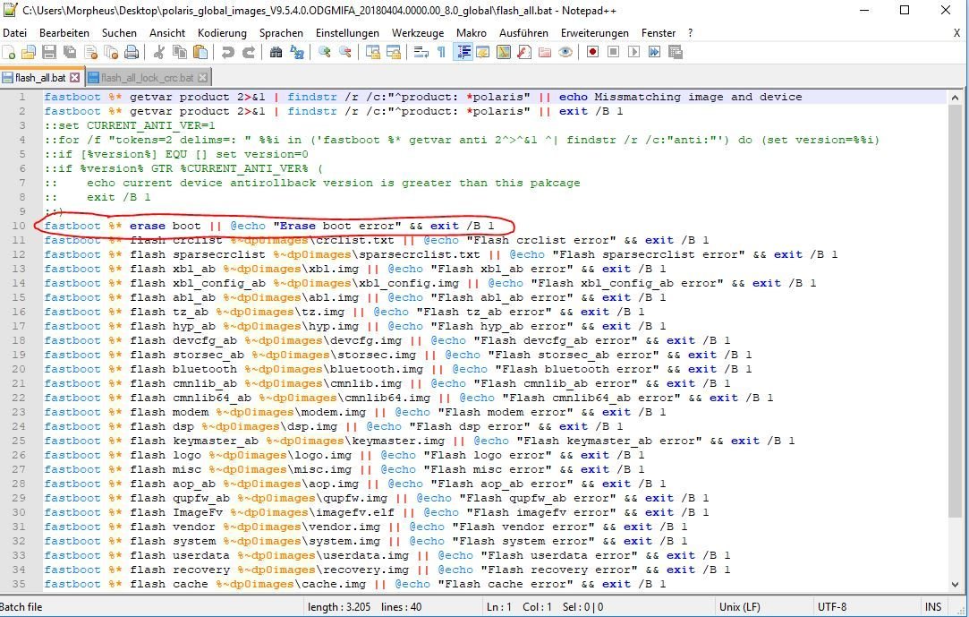

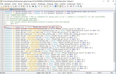

Hab die versucht zu Flashen...
" erase Boot error" ....
Woran liegt das denn? Was kann ich noch tun?
Du scheinst dir deinen Bootloader zerschoßen zu haben.
Da bin ich leider überfragt Vielleicht können da andere helfen.
Wird das handy in Windows richtig erkannt als *Android Bootloader Interface* ?
Ich würde dir gerne per Teamviewer helfen.
Ja, im Gerätemanager steht "Android Bootloader Interface"
Wenn ich adb öffne mit "adb Devices" erscheint mein Gerät auch
öffne mal mit einem Text Editor ( am besten Notepad++ ) die flash_all.bat Datei und lösche die erste Zeile. Siehe mein Bild. Und versuche dann mal zu flashen mit dem Mi Flash Tool.
Oder mache es am besten bei jeder .bat Datei.
