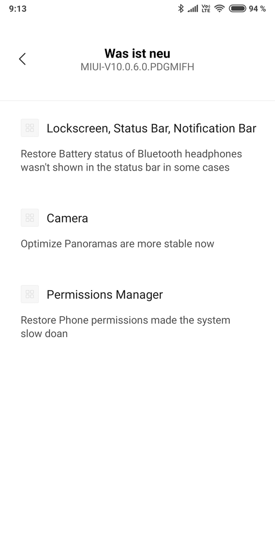

@tomex Wie kommst Du darauf? Mir wird nichts angeboten und dein Screenshot sieht wie das normale 10.0.6.0 (siehe 4.Post) aus

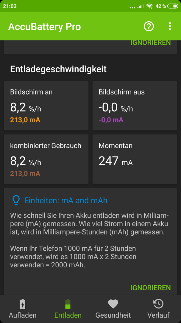

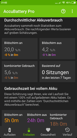

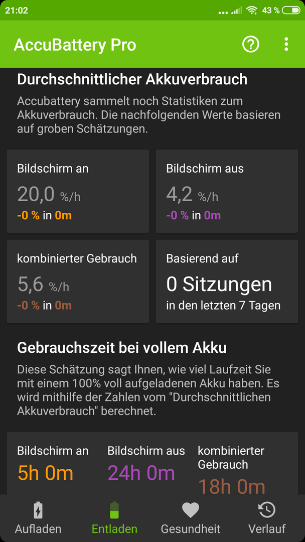

Benutzt jemand zufällig Accubattery und könnte mal einen Screenshot vom Entladen (dort wird auch Momentanverbrauch angezeigt) posten? Ich habe zur Zeit das Problem, dass dort immer mindestens 400-500 mA verbraucht werden, weiter geht's nicht runter. Der Durchschnitt Sreen-On liegt bei ca 17-20% pro Stunde, ich meine das war früher viel besser. Aber ich kann alles beenden und trotzdem wird es nicht besser....

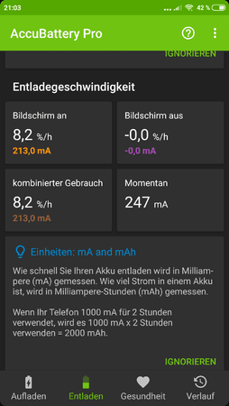

@Bogeyof meinst du das hier?
Reaktionen: Bogeyof
Ja danke, das war auch was ich in Erinnerung hatte, ca 230-260 bei Nichtbenutzung, bei mir aktuell etwa das doppelte...
Keine Ahnung bisher woher das kommt...

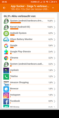

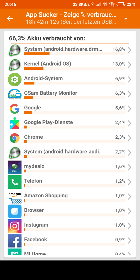

Gsam battery Monitor zeigt mir seit der 10.0.6.0 einen neuen Verbraucher an.
Android.hardware.drm
Hatte ich vorher nie gesehen .
Google hat mich auch nicht weitergebracht
Kennt das jemand von euch?
Ich habe letzte Woche Plex installiert auf der 10.0.4.0. .
Nach dem Update auf 10.0.6.0 spiele ich mein Backup wieder ein , hab aber Plex gleich gelöscht ....
Hm, vielleicht ist beim Deinstallieren was hängen geblieben und die DRM Kontrolle des Systems erwartet eine Komponente, die nicht mehr da ist und beim Uninstall nicht korrekt derigistriert wurde. Mein Ansatz an dem Punkt wäre, Plex noch mal zu installieren, Reboot, alles ein paar Minuten laufen lassen, ohne Plex zu öffnen, und dann noch mal Plex deinstallieren.
Reaktionen: kaki2311

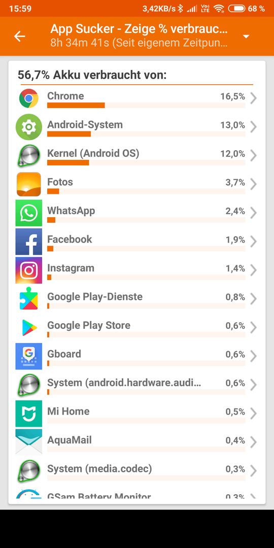

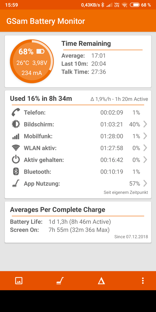

Ich habe insgesamt 3 mal das Handy zurückgesetzt und die 10.0.6.0 installiert. Danach mein backup eingespielt. Jedes mal hatte ich sofort oben genannte Probleme.
Also habe ich diesmal das Handy zurückgesetzt, 10.0.6.0 neu installiert und kein Backup benutzt. Nur meine Kontakte importiert.
Bis jetzt ist nichts von android.hardware.drm zu sehen. Akkulaufzeit passt auch wieder
Danke für die Unterstützung
