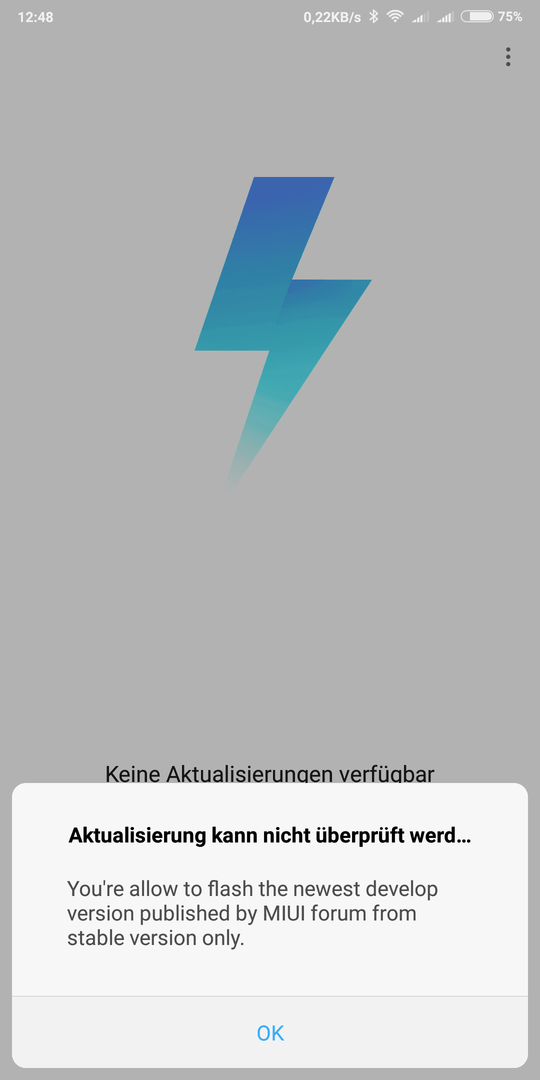

Ausgangspunkt war auch eine Global 9.5 Stable?
Geht bei mir leider nicht:-(
Was mache ich falsch?
Habe es in dem richtigen Ordner ,bringt mir aber immer die Fehlermeldung!
Hab die globale Stable drauf

Vll musst du erst ohne Updater auf die 10er flashen. Ich denk dass das erst geht, wenn du bereits auf MIUI 10 bist

Ich lade das Image auf den PC und dann kopie in den Ordner downloaded_rom und dann die Installation über die Auswahl im Updater manuell starten. Anders geht es bei meinem Handy nicht. Sonst kommt Fehlermeldung.

@STEFANPEPE bei mir ist es leider auch so....
@STEFANPEPE
und Achtung, sichere alle deine Daten vorher...
Wo hast du dein MIMIX 2S den gekauft? vielleicht gibt es ja scon shops, die mit Fake Roms verkaufen...? und da geht es nicht ?
schau mal das durch, und ersetze die Rom mit der Aktuellen...und gegebenen Falles kopiere die Global File in dem ORDNER downloaded_rom
siehe Xiaomi MIUI Official Forum - Mobile
Installed Miui 10 8.7.5 Global beta - Mi MIX - Xiaomi MIUI Official Forum - Mobile
aber ich denke an einen Fastboot flash (mit offenen Bootloader) kommst du von Stable 9 auf Global Miui 10 beta nicht vorbei
