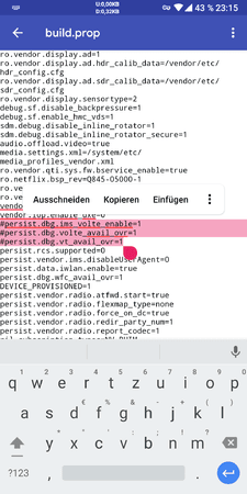

Hi, ich habe die Version vom 29.01. drauf und meine Gesprächspartner bei telefonaten beschweren sich über Störungen. (Knacken, Echos, Aussetzer)
Hat sonst noch jemand das Problem?

Ich vermute, dass es mit dem "Voice over LTE" zu tun hat.
Es gibt zwar unter Einstellungen den "erweiterten 4G LTE-Modus", aber ich glaube der schaltet das nicht mit ab.
Denn wir haben auf Arbeit eine neue Telefonanlage. Und wenn man dort eine Rufumleitung aktiviert, werden alle Gespräche, welche vom "Voice over LTE" kommen, beim Abnehmen abgebrochen.
Und bei meinem Handy ist es egal, ob der "erweiterten 4G LTE-Modus" aktiv ist oder nicht. Gespräche werden immer abgebrochen, sobald jemand den Hörer abnimmt.

Wenn in den erweiterten Einstellungen VoLTE ausgeschaltet wird, ist dann über *#*#4636#*#* -> Telefoninformation 1 oder 2 (je nach Belegung der SIM-Steckplätze) dann VoLTE immer noch aktiviert? Das dann mal manuell abschalten und schauen, ob es dann etwas ändert. Ist es mit MIUI und aktiviertem VoLTE auch so, daß Gespräche über VoLTE kommend beendet werden beim Abheben?

Wo sieht man nach der Codeeingabe *#*#4636#*#* ob VoLTE raus ist.
Ist das der Punkt "VoLTE-Kennzeichnung"?
Dieser Punkt ist nach erneutem Code Aufruf immer wieder aktiviert.
Ob das bei MIUI auch so ist kann ich nicht sagen. Der eine Kollege hat ein Iphone und da bestand das selbe Problem. Nach der VoLTE Deaktivierung ging es bei Ihm ohne Probleme.

Ja, das ist der Punkt VoLTE-Kennzeichnung (und auch Videoanrufe + WLAN-Anrufe) im 4636-Menü...wenn root vorhanden ist, können die VoLTE-Einträge aus der build.prop entfernt bzw. besser vielleicht nur mit einer vorangestellten '#' vor den entsprechenden Zeilen inaktiviert werden. So sollte VoLTE etc. dann auch vollständig abgeschaltet sein (siehe Screenshot). Nach einfügen von '#' die build.prop abspeichern und einmal das Gerät neustarten.

Die Build.prop habe ich bearbeitet und die Gesprächs-Störungen sind weg. Vielen lieben Dank.
Auch die Telefonanlage bricht nicht mehr ab.
