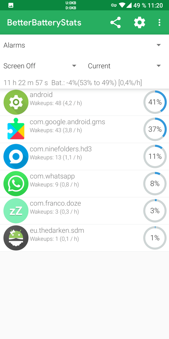

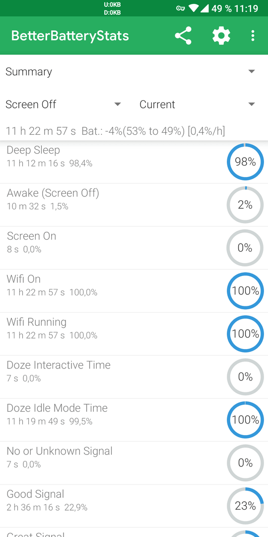

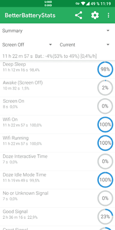

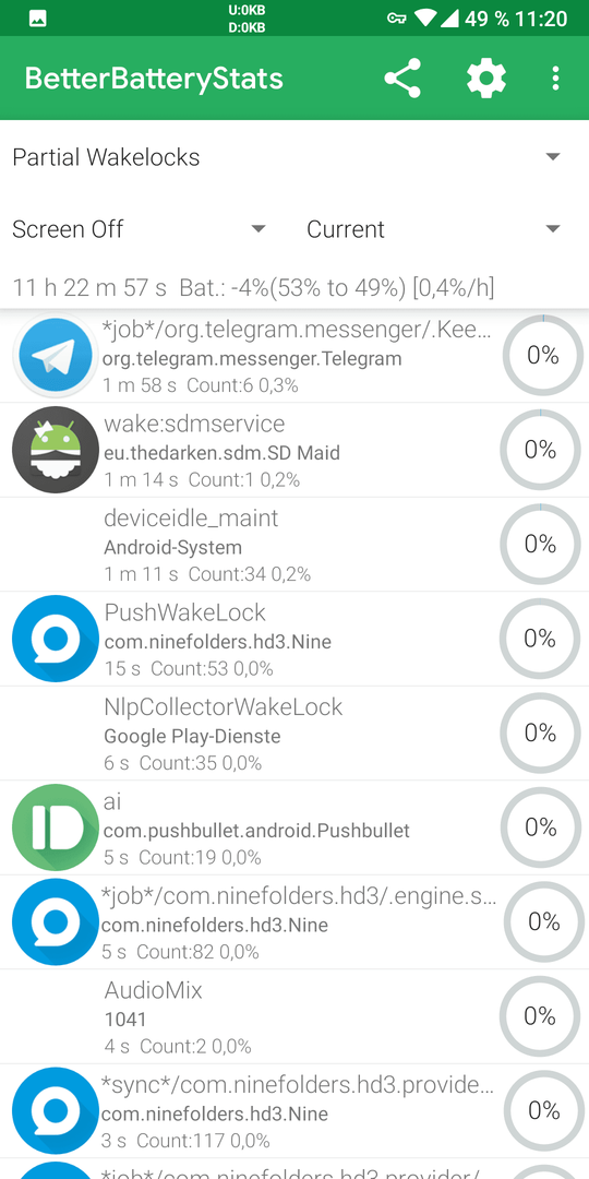

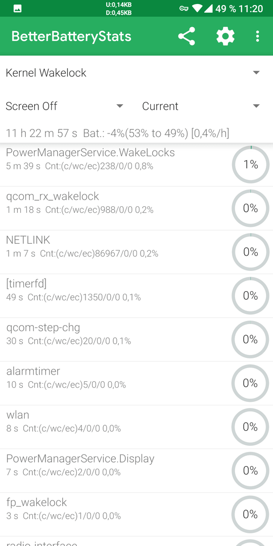

Ich habe massive Probleme mit dem Deep Sleep. Auch mit dieser ROM. BT ist aus. Könnte es an der Fimeware liegen ? Nutze als Basis die EU ROM.
Mal mit BBS geschaut, was da im Hintergrund das Gerät am Deepsleep hindert? So kann man das schlecht eingrenzen...kann am Kernel liegen, an einer App etc.
Mit der FW+Vendor der Global beta und dem Rom-Kernel hab ich keine Probleme mit Deepsleep.
Reaktionen: morpheus620
Bei mir war der PowerManager bei 52%. Daran lag es wohl immer. ABer ist die frage warum ?

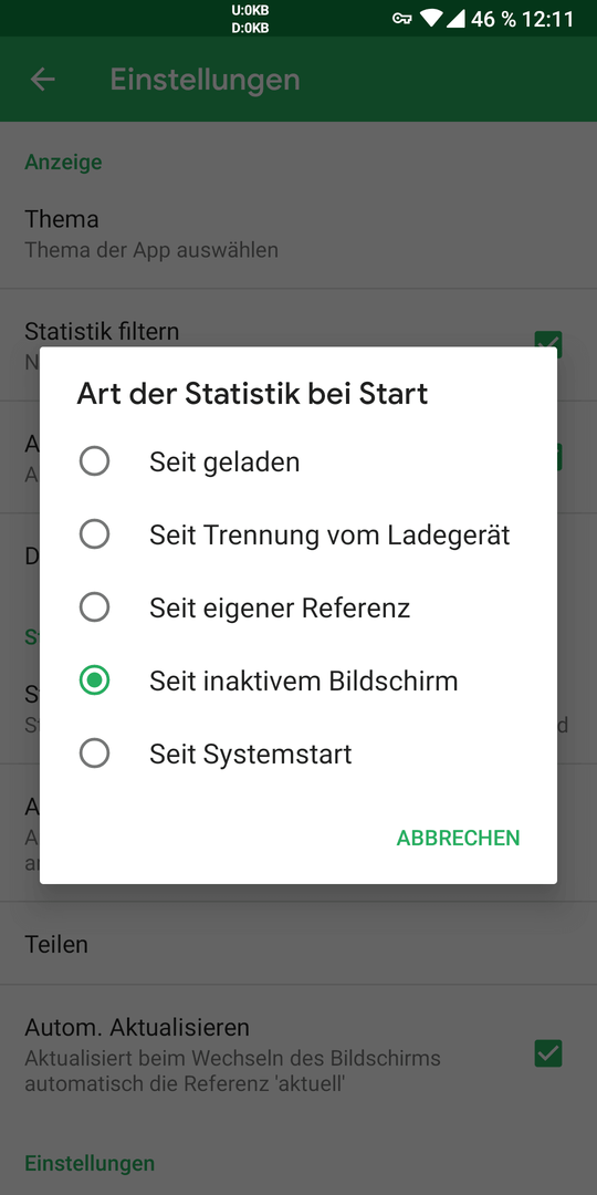

Und wie hast du in BBS auf Screen Off gewechselt? Ich kann da nur Boot auswählen ?
Man kann in den BBS-Einstellungen festlegen, wie die Daten aufgezeichnet werden...

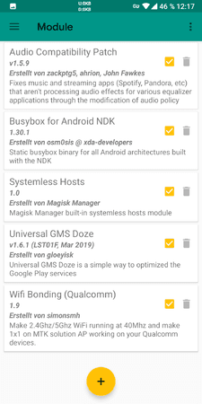

Hinter PowerManagerService.Wakelocks stecken unter anderem oft die Google Play Dienste.
Evtl. mal Daten und Cache der Play Dienste löschen und das Magisk Modul "Universal GMS Doze" installieren...damit sollte es besser werden mit dem Deepsleep.

Fehler gefunden. Lag an der WA Version die ich genutzt habe. War irgend so ein komischer MOD.
Mit der normalen WA Version gehts nun. Bin ich froh. Aber dir auch danke für deine Bemühungen :)
Ok, also doch ne App, die rumgezappelt hat im Hintergrund...:winki:
