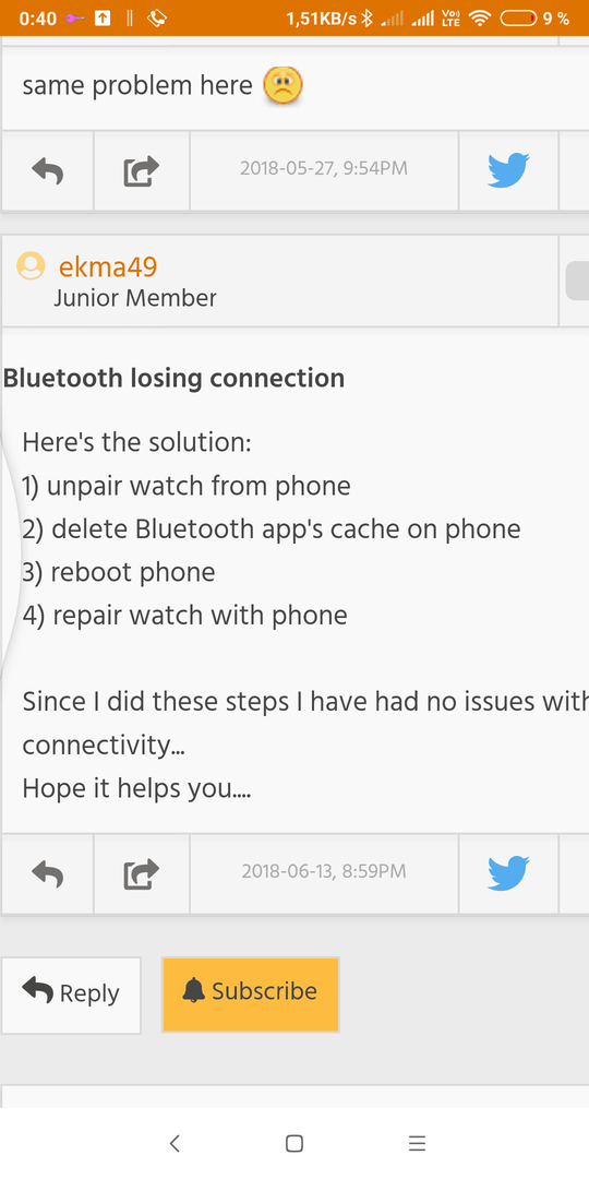

Das hier schon versucht?
Ich habe es noch nicht probiert, zumindest nicht mit dem Schritt des Cache-Löschens. Aber ansonsten haben wir wohl beide schon getrennt und neu verbunden und es hat nicht gebracht, daher bin ich skeptisch...
