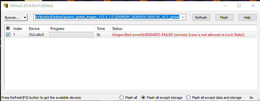

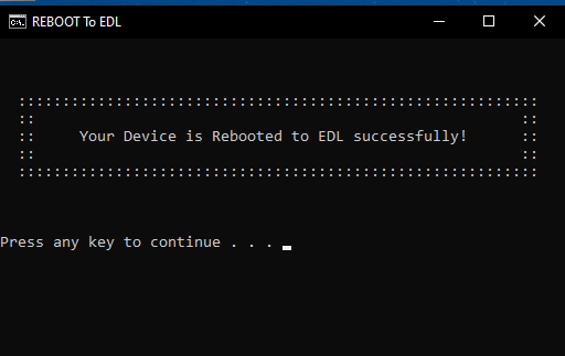

Danke schonmal für das Tool.
Zeigt mir auch an das ich im EDL bin. Das Handy restartet auch ist aber nachdem restart wieder im Fastboot mode...

@Kesselkind
Welche tgz (Fastboot) Firmware flasht du und mit was entpackst du sie?
HoHo, ich hoffe du hast den reboot ins edl nicht vorher gemacht edl und das flashen einer fastboot Rom sind unterschiedliche dinge, wie es unterschiedlicher nicht sein kann, das Handy, wo hast du das gekauft ist es ein CN oder EU Gerät, welche Rom war als erstes drauf, dann musst du flash all selectieren und das tool sowie die entpackte Rom sollten im selben Verzeichnis sein.
