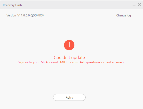

Bei 90.94% hat sich das Gerät einfach ausgeschaltet und startet nun Standardmäßig im Fastboot Modus. Ein reboot über das Boot Menü gelingt ebenfalls nicht und ich lande wieder im Fastboot Modus. Ebenso funktioniert weder die "Clear all data" Funktion noch kann ich ein Recovery Flash über die Mi Suite erreichen (Bild angehängt).

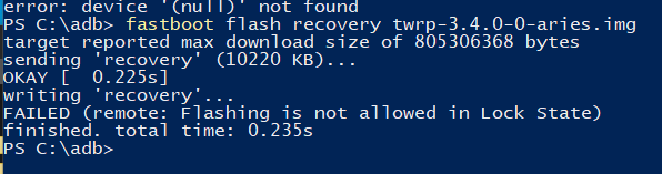

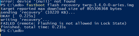

Habe ebenfalls schon versucht über adb eine Recovery Datei zu flashen, dies schlägt auch leider fehl da ich nicht mehr an die Systemeinstellungen komme um entsprechende Entwicklertools zu aktivieren (Screenshot ebenfalls angehängt).

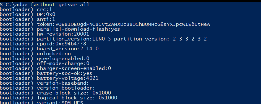

@Kesselkind Gib bitte mal
Code:
fastboot getvar all
ein und poste den Output.
@BOotnoOB
Dein Bootloader ist zu so wie ich das sehe. Dann kann ja nichts gehen.

@rudolf Ich komme aber ja gar nicht mehr in die Einstellungen des Geräts, kanns also vom Gerät aus weder etwas einstellen noch irgendwelche anderen Modifikationen machen
@rudolf
Und was soll ihm das bringen ohne offenen Bootloader?
@Kesselkind
Das bringt nix. Dein Bootloader ist zu, somit flashen unmöglich.

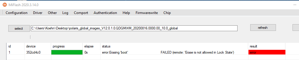

@Kesselkind
Alle Geräte die ich bisher hatte haben den fastboot flash auch mit gelocktem Boooader gestattet. Ob dein Gerät das zulässt weiss ich nicht. Daher mein Vorschlag.
Wenn dein Android nicht mehr startet, dann kannst du weder local update noch ADB machen. Somit wäre mein Vorschlag wohl das einzige was du probieren könntest bevor du zum Kundendienst gehst.
@rudolf dann hast ja nur alte Xiaomi`s gehabt 😂
Reaktionen: M--G
@rudolf :/

Der Befehl
Fastboot Continue
bringt dich auch nicht weiter?
Für geschlossen Bootloader bräuchte man ein Deep Flash Kabel=EDL Kabel und ein Authorisiertes Mi Konto.
Auf XDA bietet jemand zur Kostenbeteiligung an es über seinen Account zu reparieren.
Über eine Art Fernsteuerung.
Reaktionen: BOotnoOB, M--G und Firedance1961
du hast das neuste tool genommen, ich würde wenn dann auch ein älteres 2016 verwenden
Reaktionen: M--G und rene3006
