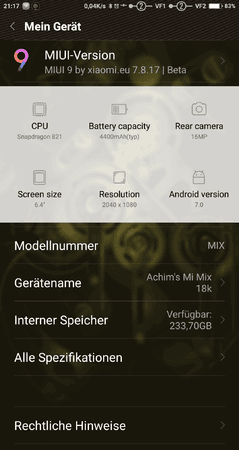

Hab die MIUI9 geflasht, dirty über die letzte 8 . Läuft wie geschmiert, bin total begeistert. ALLES funktioniert wie es soll, superschnell und flüssig. Das beste Smartphone das ich je hatte.
Habe das TWRP 3.0.2.0 von Smarty drauf, mit diesem Recovery klappt alles perfekt, vom Backup über Wiederherstellung bis zum flashen.
Screenshot_2017-08-22-21-21-10-580_com.miui.home[1].png Screenshot_2017-08-22-21-17-22-085_com.android.settings[1].png Screenshot_2017-08-22-21-16-26-402_com.miui.home[1].png
