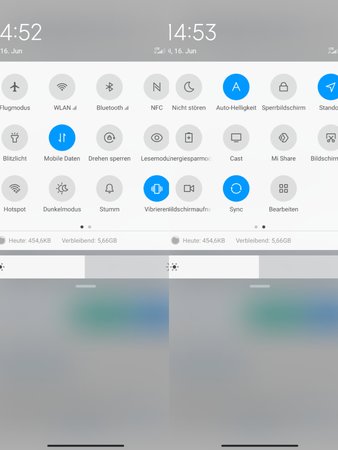

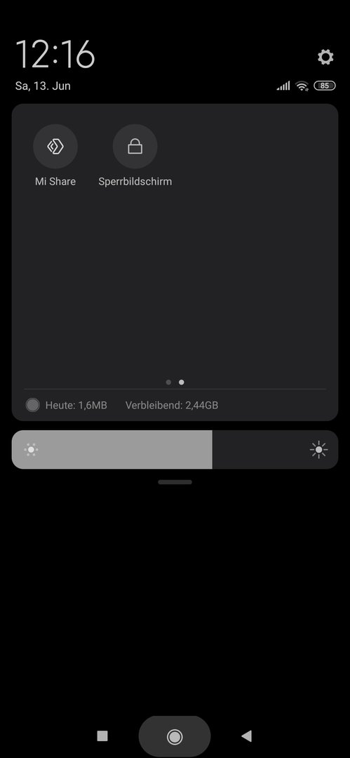

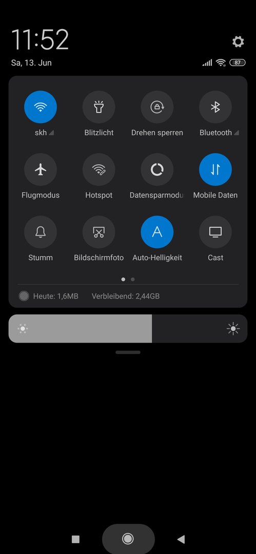

Hallo, vielleicht weiß jemand ob und wie man die Schnelleinstellungen bearbeiten kann?
Screenshot_2020-06-13-11-52-10-480_com.miui.home.jpg Screenshot_2020-06-13-12-16-31-106_com.miui.home.jpg
Bearbeitet von: DarkAngel - Grund: Bilder verkleinert. Viele Grüße DarkAngel

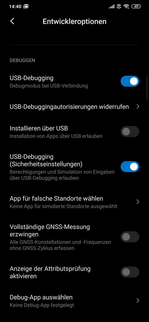

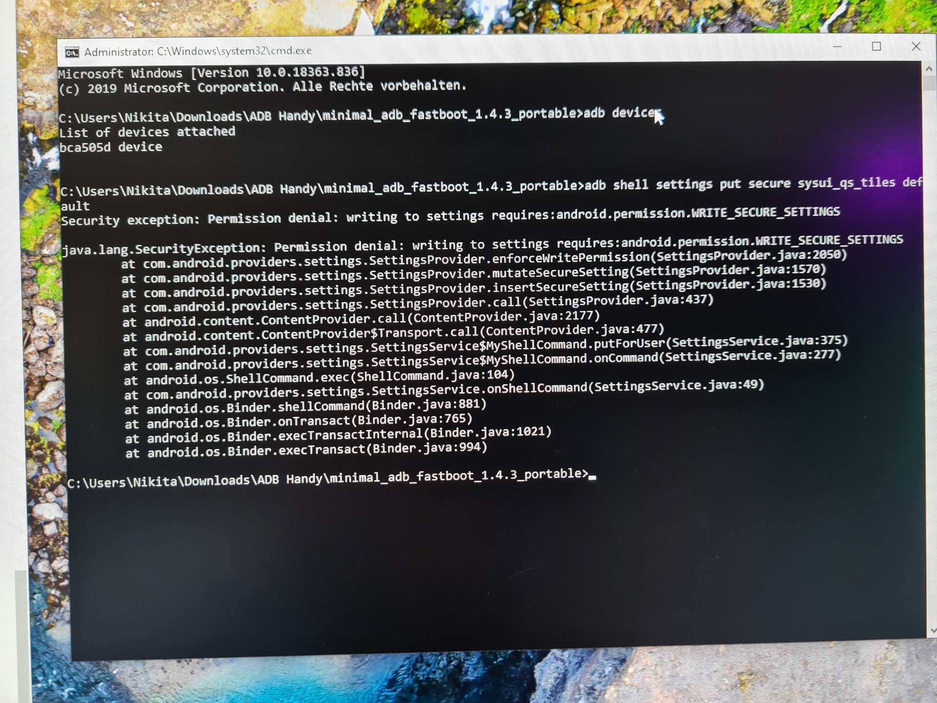

@rene3006 Ich habe das ganze so gemacht wie du es beschrieben hast. Leider hat sich nichts geändert an den Quick Toggles 😥
Anbei mal ein Screenshot von der Console mit den Befehlen.
Habe ich da irgendwas falsch gemacht??
Reaktionen: steffenkh
Hi @Nikita0, ich hatte auch das Problem. Ich bin der Anleitung von @rene3006 gefolgt (danke dafür) und an der selben Stelle hängen geblieben wie du. Erst nachdem ich die Einstellung "USB Debugging (Sicherheitseinstellungen)" angeschaltet habe, hat es mit dem ADB Befehl geklappt. Da man drei Warnungen bekommt, bevor man das anschalten kann, habe ich die Einstellung danach direkt wieder ausgestellt. Sicher ist sicher ;)

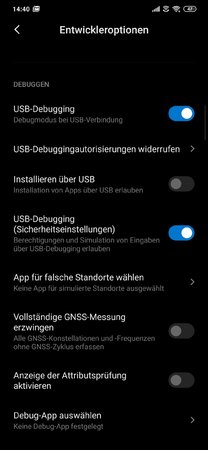

@masch1024 Na dann werde ich das noch mal versuchen. Bei dir funktioniert es jetzt so wie es soll mit den Toogles? Hast du das Gerät neu starten müssen oder lief es gleich ohne Neustart?
Ist das so richtig vom Bild her?
@Nikita0, ja genau, so müsste es klappen.
Ich meine die Toggles waren direkt da, ein Neustart danach schadet aber bestimmt auch nicht ;)

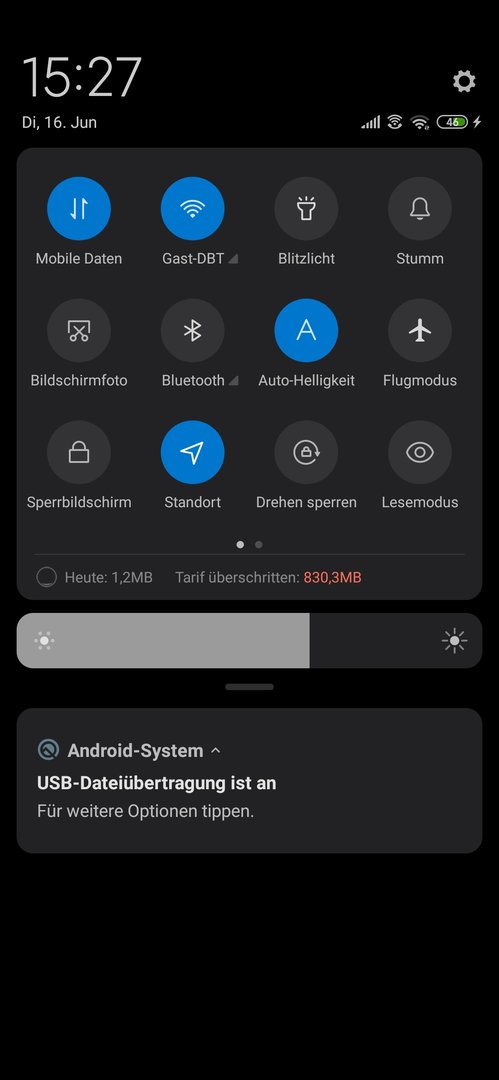

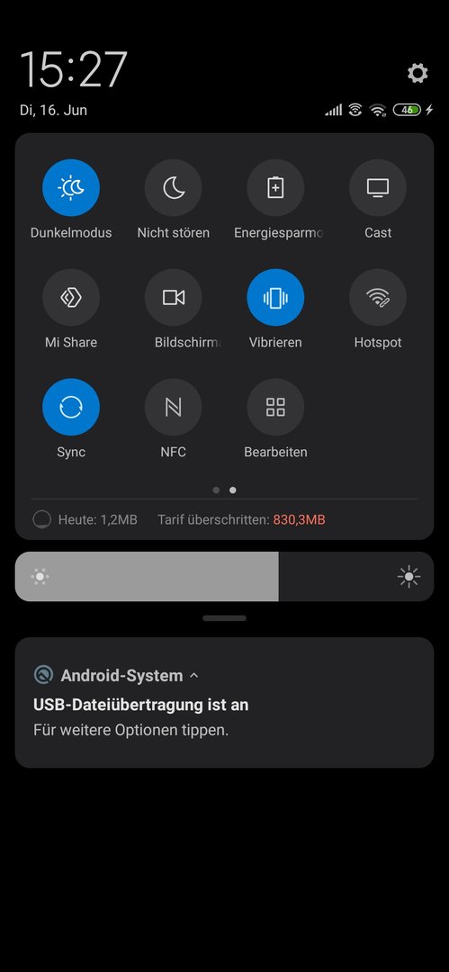

@masch1024 Juhuu..... super, es hat geklappt. Nun kann ich endlich die Toggles vernünftig einstellen. Erstaunlich das man durch solch einen Eingriff das ganze wieder reparieren kann.
Screenshot_2020-06-16-15-27-26-498_com.miui.home.jpg Screenshot_2020-06-16-15-27-28-994_com.miui.home.jpg
