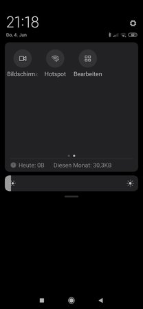

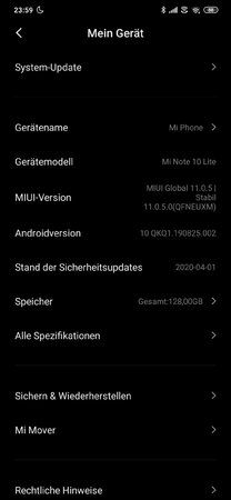

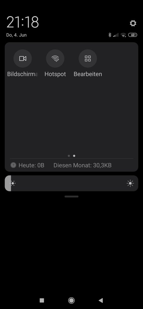

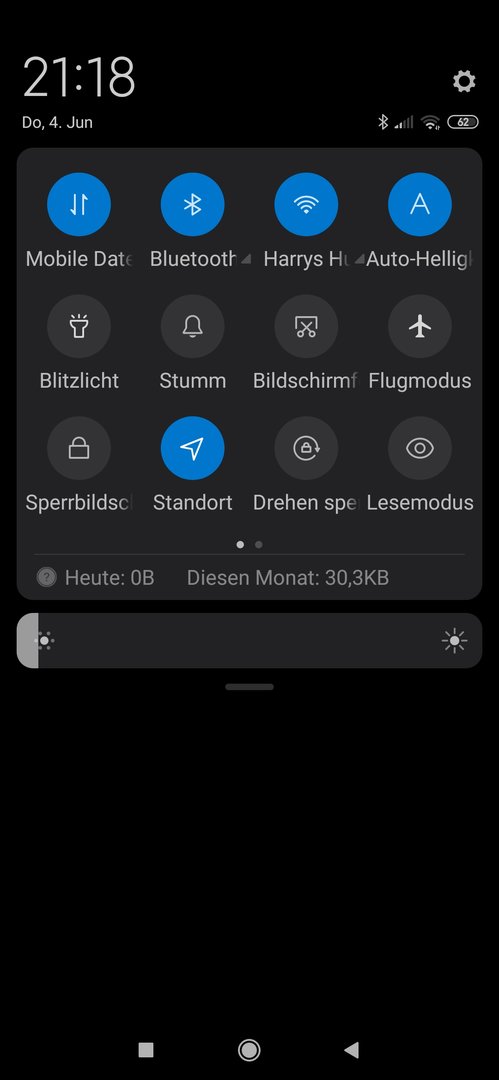

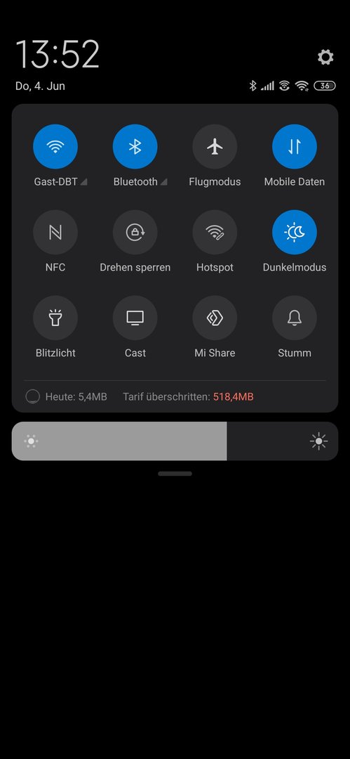

Also bei mir gibt es da zwei Seiten auf Seite 2 gibt es einen Button Namens Bearbeiten,wenn ich diesen Drücke kann ich Funktion hinzufügen oder Löschen bzw. verschieben.

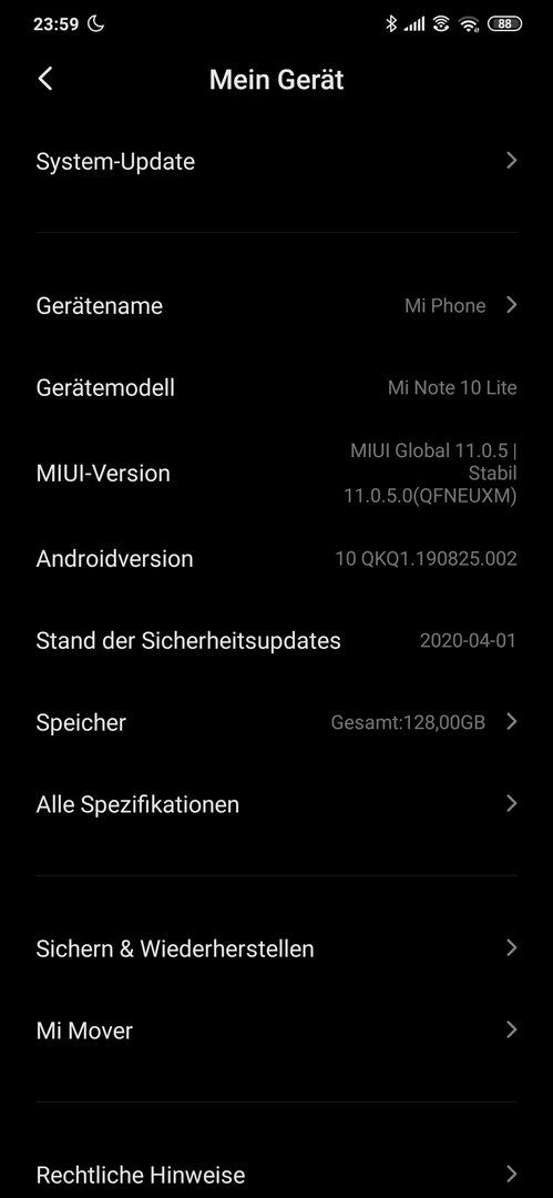

ich hab beim LITE ebenfalls keinen Bearbeiten Button.
Hab mich auch schon gewundert.
hab jedoch nur MIUI 11.0.5. (?).
128gb Version, Global Version/Rom.
@Notor1ouS Ich habe auch die globale Version und auch ich habe die 11.0.5 MIUI Version drauf. Sicherheitspatch 1.4.20 ist bei mir aktuell. Ich verstehe das nicht das man da nichts verändern kann. Ist anscheinend ein Bug oder wie siehst du das?

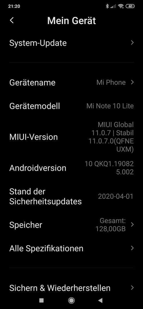

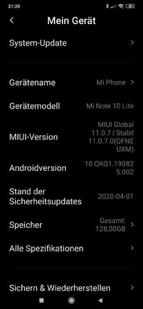

@Nikita0 ich würde erstmal versuchen dein Handy auf die 11.0.7.0 zu Aktualisieren vielleicht geht es ja dann bei dir auch.Hier der Link in Post 3.Dann Manuel Updaten.
