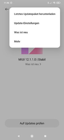

Frage, geht das mit dem Mi Flash Tool?
Nein, das brauchst du nicht. Einstellungen - Über das Telefon - oben links auf das Feld tippen (als wenn du ein Update suchen willst) dann oben rechts auf die 3 Punkte - Update Paket auswählen
Bei mir sind mit dem Update alle von mir festgestellten Fehler behoben worden. Benachrichtigungen kommen wieder zeitnah, werden alle auf dem Always On Display angezeigt und beim laden geht es auch wieder auf 100 Prozent. 👍
Den Punkt gibt's bei mir leider nicht...🤔
Ahhh...warte mal, da war was. Tip mal mehrmals auf das 12 Symbol, dann sollte eine Meldung kommen..
Reaktionen: Nopse und Wattsolls
Das funktioniert 👍
