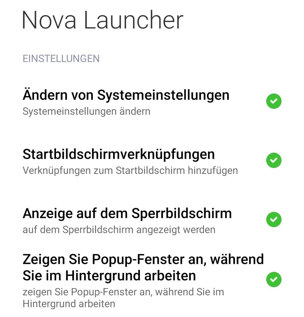

Ich habe jetzt die Ursache gefunden, das Problem tritt auch bei andere Xiaomi Handys mit Miui 11 auf, zwar liegt es an der Berechtigung
"Zeigen sie Popups-Fenster an, während Sie im Hintergrund arbeitet" , die muss aktiviert sein.

Hallo, habe gleiches Problem mit meinem Xiaomi Note 10 pro. Bei mir gibt es diese Einstellung mit dem Popup Fenster leider nicht.
Nutze den Nova Launcher.

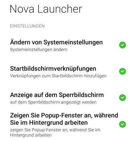

Doch. ;)
Ist auch auf meinem Note 10 Pro vorhanden:
Einstellungen -> Apps -> Apps verwalten -> Nova Launcher -> Sonstige Berechtigungen ->
Danke, gefunden. Gebracht hat es leider nichts. Widgets funktionieren nicht, bzw lassen sich nicht öffnen
