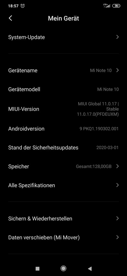

Vor einigen Monaten, als ich mir das Smartphone zugelegt habe, habe ich direkt aufgrund der langen Wartezeit die Anfrage an Xiaomi geschickt um meinen Bootloader unlocken zu dürfen.
2 Wochen später hab ich dann meinen BL unlocked, dann wollte ich ein Custom Recovery flashen und es rooten was ich aber nicht auf die Kette bekommen hab.
Also hab ich mich damit abgefunden & mein Gerät ohne root, ohne cr genutzt, aber mit unlocked BL.
Jetzt ist mir nach einigen Monaten aufgefallen, dass ich schon länger kein Update mehr hatte.
Bin ich outdated mit meiner Software?
Über die Xiaomi Updater App wird mir nichts angezeigt zum updaten.
Welche Möglichkeiten hab ich dann oder muss ich es nun rooten / cr flashen?
