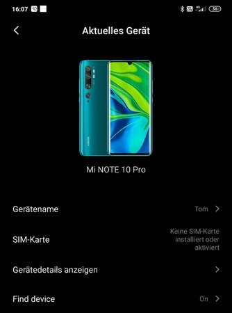

Nachdem ich mich die ganze Zeit gewundert hatte, dass die Anmeldung zur Freischaltung des Gerätes nicht funktioniert, bin ich gerade auf das "Phänomen" gestoßen, dass mein Note 10 Pro voll LTE-fähig ist ohne jede SIM. Meint jedenfalls der Check.
