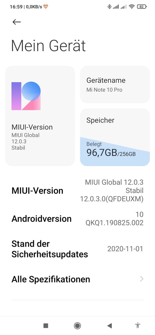

Hallo, ich habe exakt das gleiche Problem. Handy: Xiaomi Mi Note 10 pro (Miui usw. siehe Anhang) und einem neuen Vito mit Audio 40. Hast du mal mal einen Werksreset bei Deinem Handy durchgeführt oder mittlerweile eine andere Lösung gefunden? Wenn man im Netz recherchiert findet man hierzu nicht allzu viel. P. S. : Mein Handy verbindet sich automatisch mit dem Bluetooth meiner 10 Jahre alten S Klasse und dem Alpine Radio meiner Frau.....
