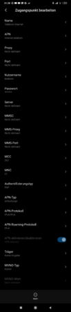

Apn Einstellungen sind auf dem Screenshot
@Sonic-2k- Danke!
Die APN Settings sind bei mir identisch.

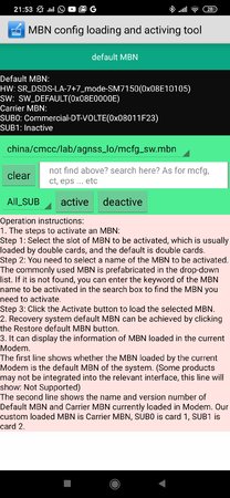

MBN: Einstellungen -> Mein Gerät -> Alle Spezifikationen -> 5mal auf Kernel Version tippen -> oben rechts "Additional Tools" öffnen -> MODEM test tools -> MBN config loading and activating tool.
Habe es gefunden.

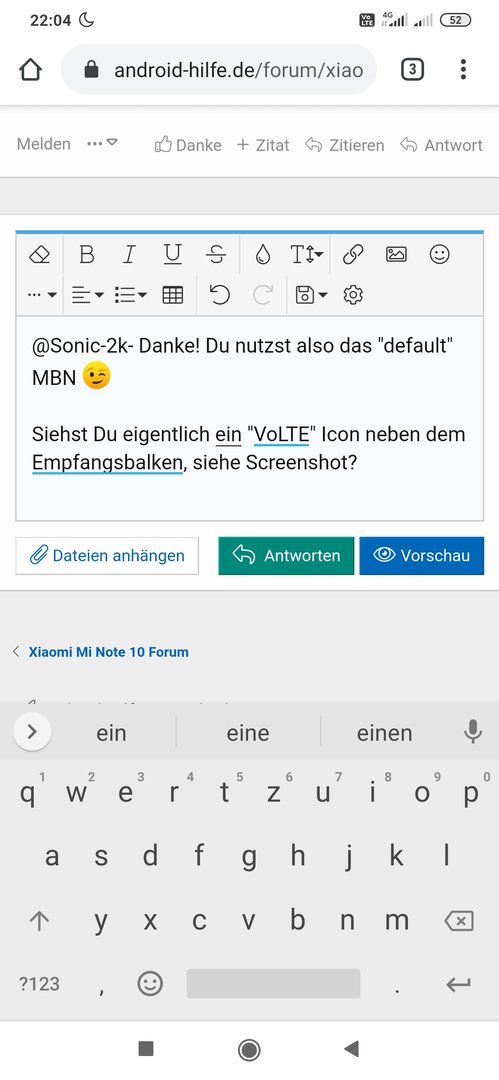

@Sonic-2k- Danke! Du nutzst also das "default" MBN 😉
Siehst Du eigentlich ein "VoLTE" Icon neben dem Empfangsbalken, siehe Screenshot?
@bjoernmuenchau
Nein sehe keines aber es funktioniert einfach.

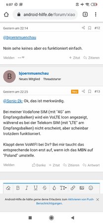

@Sonic-2k- Ok, das ist merkwürdig.
Bei meiner Vodafone SIM (mit "4G" am Empfangsbalken) wird ein VoLTE Icon angezeigt, während es bei der Telekom SIM (mit "LTE" am Empfangsbalken) nicht erscheint, aber scheinbar trotzdem funktioniert.
Klappt denn VoWIFI bei Dir? Bei mir taucht das entsprechende Icon erst auf, wenn ich das MBN auf "Poland" umstelle.
