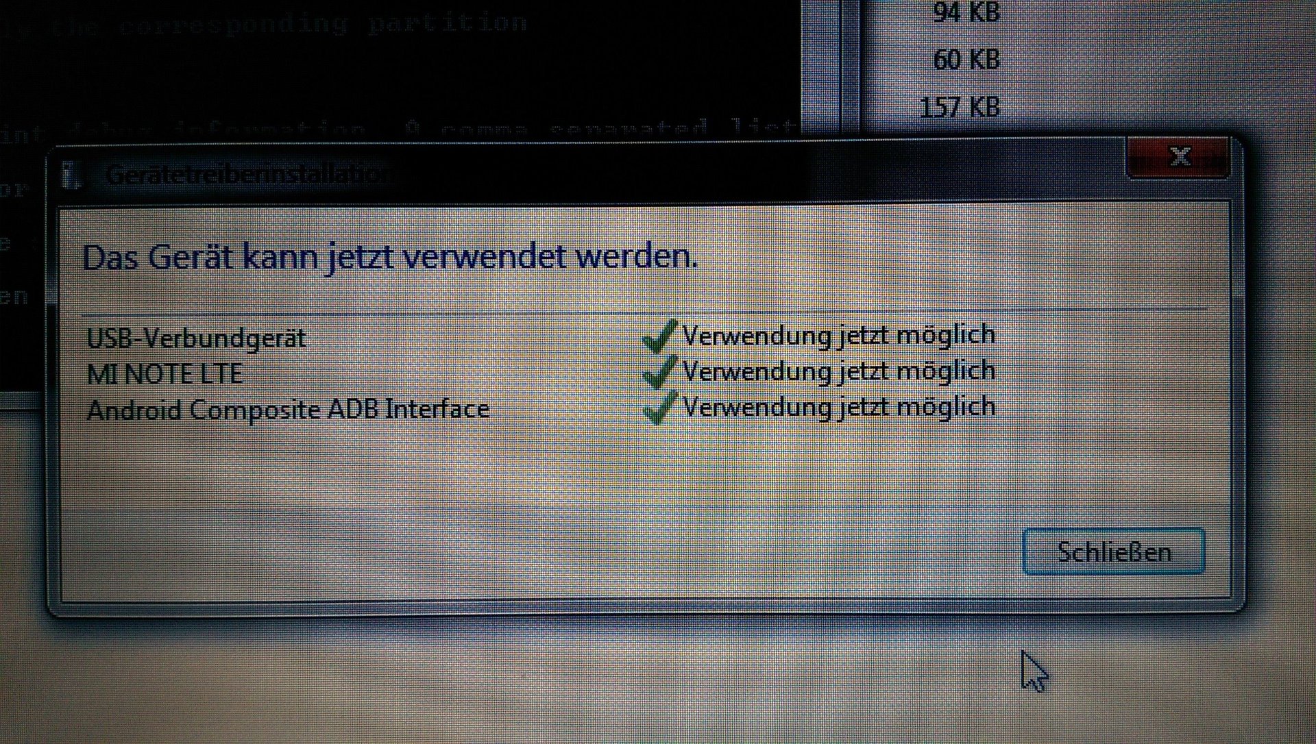

Also Mi Note per USB am Rechner, Treiber installiert sowie die ROM(umbenannt in update.zip) im ADB Ordner. Dann 'adb sideload update.zip' in die CMD eingetippt... Ich bekomme aber nur 'cannot read update.zip'. Beim Befehl 'adb devices' bekomme ich nichts angezeigt. :(

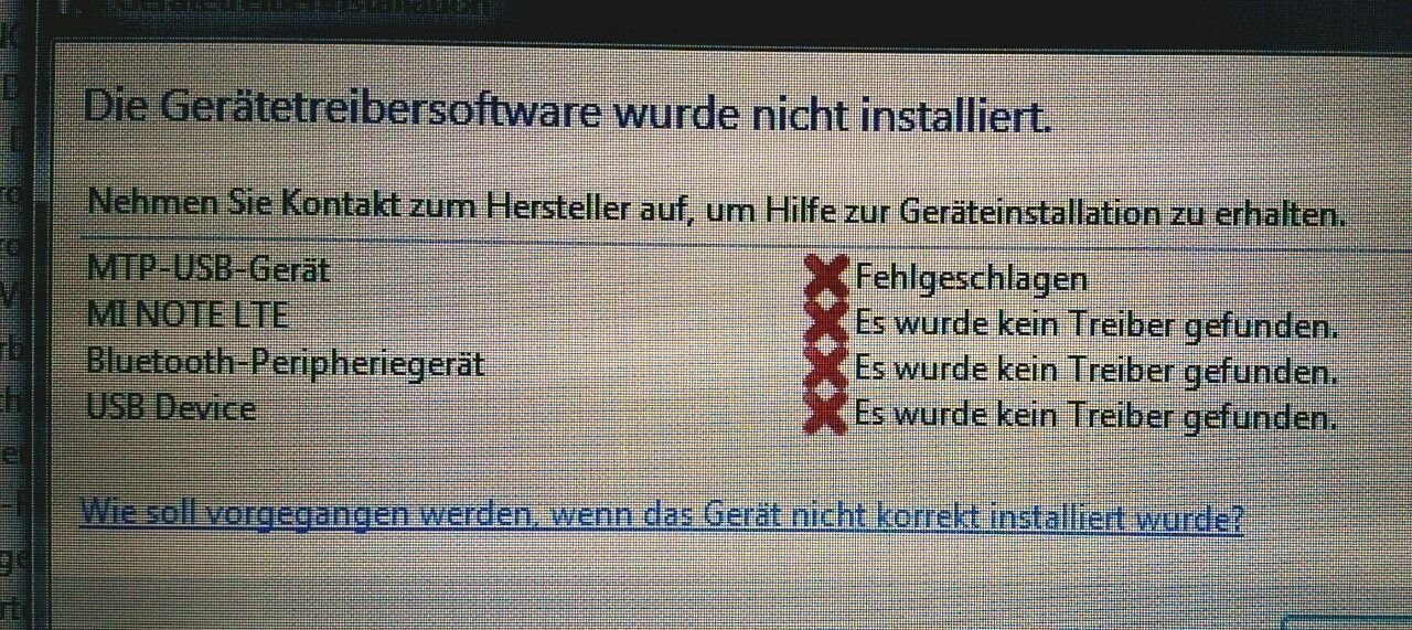

Irgendwie wollen sich auch die USB MTP Treiber nicht installieren wenn das Mi Note am PC angeschlossen ist.

Ich denke auch die Treiber sind das Problem, deswegen funktioniert MTP wohl auch nicht... Der Haken bei OTG in TWRP lässt sich gar nicht setzen!

Was meinst du mit "auf das Mi Note bringen"? Genau das ist ja das Problem dass ich per PC nicht auf den Speicher zugreifen kann weil offensichtlich die Treiber nicht installiert werden!?

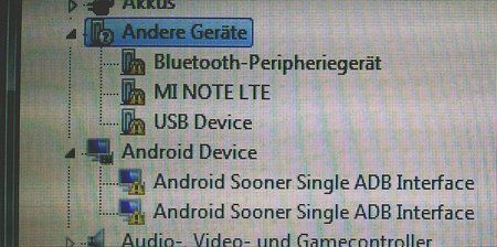

Hatte die Treiber jetzt nochmal aus anderer Quelle geladen, MIUI 4 & 5, sollen für das Mi Note auch passend sein aber auch damit findet Windows keine Treiber...
So siehts aus:
